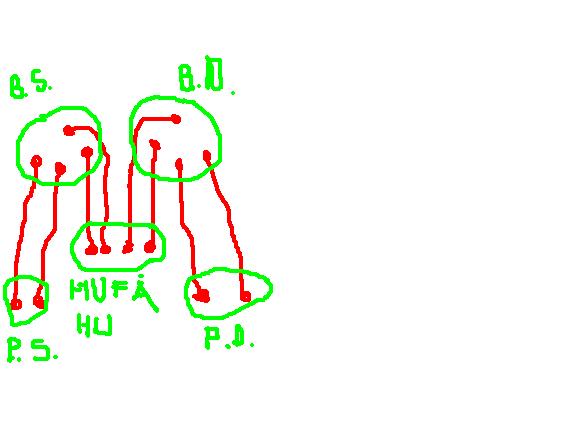

Sa va spun cum am gasit eu firele trase in Golf.Cu spatele nu am treaba,fiecare difuzor pleaca direct in mufa de la player.Pe fata,firele sunt dispuse ca in desenul atasat.Cum e corect sa leg boxele in conditiile date,a.i. sa se auda pe toate 6 difuri?(bord,portiere fata si platforma hayon).Asta sa respect si impedanta difurilor si sa nu risc sa ard playerul.
PS=PORTIERA STANGA
PD=PORTIERA DREAPTA
BS=BORD STANGA
BD=BORD DREAPTA
P.S.:la player cred ca raman la Kenwood KDC-W5141UGY.Ce parere aveti?

Asa sunt trase firele la toate golfurile 3 . pe fata vine semnal in tweetere apoi din ele prin alta mufa in difurile portiere fata.
PS=PORTIERA STANGA
PD=PORTIERA DREAPTA
BS=BORD STANGA
BD=BORD DREAPTA
Am boxe simple de 16.5cm pt.portierele fata (fara tweetere).Pt.bord am luat boxe de 10cm,cu tweeter pe mijloc,printr-un condensator.Ambele perechi sunt pe 4ohm.Conform desenului,pot pune boxele in paralel (in bord),rezultand in final o sarcina de 2ohm?Precizez ca,cu spatele nu am treaba,nu am luat inca boxele,dar fiind trase direct in player,vor functiona pe 4 ohm.Rezista finalul in 2ohm?Daca nu...cum sa leg boxele din bord si pe alea din portiere fata,asfel incat sa am tot 4ohm?
