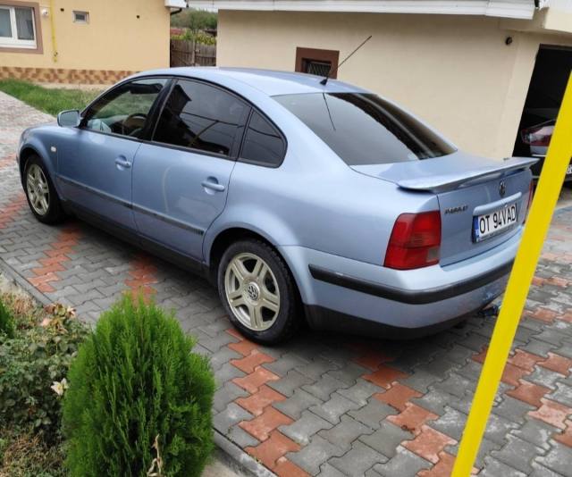

Salutare. Au venit căldurile și nu merge clima la Passat b5. 5 Avb, 1.9 tdi 101 cai.
 Mașina înainte sa o cumpăr eu a stat 2 ani nefolosita. După ce am cumpărat o am băgat freon și nu baga rece decât la viteze mari. Am schimbat ventilatorul și a mers perfect 3 - 4 luni clima. După care a început sa piardă tot mai repede freonul din instalație. Acum la o încărcare tine maxim 1 luna și ajunge undeva la 70 - 90 de grame din 600.
 Fără erori pe tester. Dacă încarc instalatia cu freon merge foarte bine timp de 1 săptămâna. După care scade treptat aerul rece.  Problema este ca îl pierde pe undeva. Am cautat peste tot pe forum sa vad dacă au o boala comuna specifica pe unde ar putea pierde și nu am găsit nimic. Vreau sa ii schimb toate oringurile, conductele ce ies din radiator și filtru uscător. Ma puteți ajuta cu codurile pieselor. Sau de unde ar trebuii sa încep. Am fost deja și am verificat compresorul, face presiune, totul funcționează atât timp cât are freon în instalație. Ar putea fi și caloriferul din bord fisurat? Trebuie dat jos tot bordul pentru înlocuire? Dacă e asa ma lipsesc de clima
Sau poate pierde pe la  compresor?  În service îmi recomanda sa recondiționez tot sistemul, probabil e mai simplu pentru ei decât sa caute pe unde pierde.
