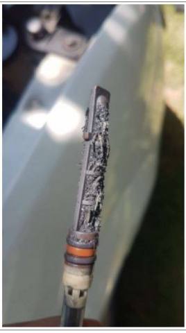

eu am vazut mai multe tipuri, la diverse marci de autovehicule, sint unele in forma de creion, cu un fel de site pe ele, care se introduc pe teava la imbinari, cind se infunda sita aia nu ai clima ok.
uite doua exemple mai jos, la cea cu mizerie pe ea a schimbat respectivul un compresor cu unul nou si nu mergea si cind a desfacut-o arata asa, era mizerie de la compresorul vechi.
la tine cred ca e celalat tip.

La mine e asemanatoare cu a2a, mai are ceva forme in plus pe langa dar ideea e ca am schimbat-o deja...., dupa ce am schimbat-o s-a simtit ceva diferenta.

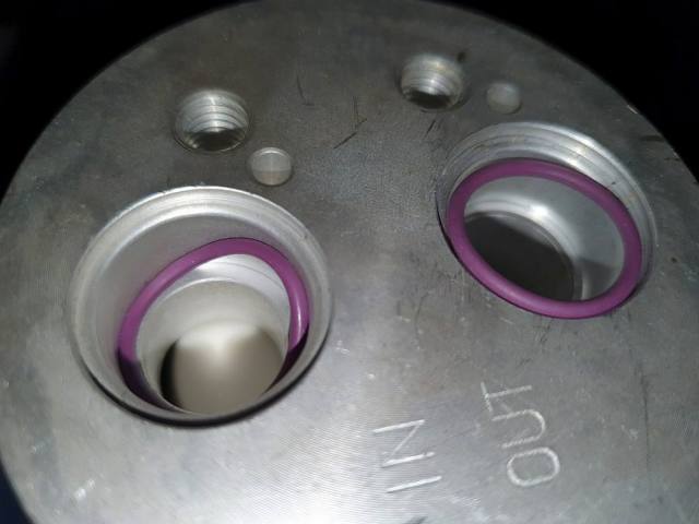

Pentru cei care ati schimbat uscatorul. Ce "part number" ati folosit? Am luat oring VW 7H0820749 si uscator Hella 8FT 351 197-761, dar oringul este prea mic pentru fanta de sus si prea mare pentru cea de jos. Este normal, sau...

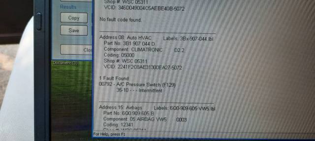

Salut. Am și eu o problemă la care nu au reușit sa ii dea de cap 3 service-uri . Am fost sa încarc instalația cu freon și totul a decurs ok cu excepția faptului ca are presiunea un pic cam mare (au dat vina pe radiatorul ac îmbâcsit). Instalația tine vidul iar după umplere baga rece de rupe , dar asta numai o zi ca după aceea pier 80 % din freon . Am verificat instalația prin grilele din fata mașinii și pe elevator Am urmărit instalația și nici urma de substanță de contrast. Am verificat și filtrul din zona bateriei și este ok . Acum toți mi-au spus ca trebuie sa dau bordul jos sa verifice și pe acolo dacă sunt pierderi........ Exista vreo modalitate sa poata fi verificat ansamblul de sub bord fără sa demontez tot bordul (este foarte casant ). Am sa atașez și poze cu rezultatul diagnoza. Va mulțumesc anticipat pentru ajutor.20210723_112338.thumb.jpg.e5da18fb7848c4a2848695c02462674e.jpg
