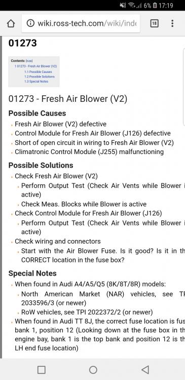

Tot citesc pe forum de cateva zile bune despre problemele la aeroterma...negasind o rezolvare la problema mea pana acum va voi deranja cu o intrebare ?
I-am luat prietenei un Seat Cordoba 2009, 1.4 benzina, 90 CP si intampin o problema la climatronic...In momentul cand pun contactul cateodata clipeste de 13 ori ecranul climatronicului cu toate simbolurile aprinse iar cateodata nu...ventilatorul merge cand vrea el si cu ce viteza vrea el (cand baga la maxim, cand nu baga deloc etc), cand porneste cand nu porneste.
Citind aici am vazut ca se poate face diagonza direct din climatronic, ok, toate bune si frumoase...imi apare eroarea 4F9   00.  Am inteles ca indica o problema la aeroterma (gen blocata), am demontat am gresat-o bine si tot la fel facea, ok trecem la solutia numarul 2, am schimbat aeroterma deoarece cea veche parea intr-adevar cam obosita...Problema persista, simptomele sunt aceleasi...desigur ca am bagat si freon in instalatie si nimic...
Am un VCDS, imi apare si cu aeroterma noua aceeasi eroare ca si inainte "01273-Fresh Air Blower (V2)   000 - - - Intermittent"...

Multumesc de ajutor dar iti dai seama ca am cautat si eu inainte de toate la cei de la ross tech...intrebam daca s-a mai confruntat cineva cu asa ceva, nu mai vreau sa stau sa le iau la ghici mai ales ca am schimbat aeroterma degeaba... Intreb pentru ca nu cumva sa fie vreun releu ceva, modulul daca era dus probabil facea mereu figuri insa aici nu are regularitate aparitia problemei..
Aeroterma trebuia schimbata impreuna cu modulul de comanda al acesteia.

Tocmai voiams sa revin ca am rezolvat problema. ?
Intr-adevar trebuia schimbat si modulul de comanda al acesteia, acum merge perfect! ?
