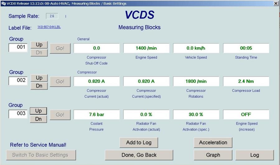

Ma fa un test si posteaza valorile din measuring  blocks : compressor curent, coolant presure si compressor load. Daca arata ca cele de mai jos trebuie schimbata electrovalva compresorului.
se pare ca valva e ok la mine....(din pacate :( ) odata ce imi da aer rece si transpira conductele din compartimentul motor  ma gandesc ca e ok compresorul cu tot cu valva, valva am probat-o inainte sa in montez si actioneaza, acume depinde ce ar trebui sa faca eu am alimentato cu 12v si se auzea ca cupleaza/decupleaza(asa ca un releu :P )
Modificat de Sebisebi
Seteaza clima pe auto, ar trebui sa creasca curentul absorbit si procentul deschiderii. Cauta un grup care arata compressor load. Electrovalva nu merge ''la ureche''.
Era pe 24% compressor load, cred ca pe auto era doar ca nu era asa cald afara
Defroster-ul este aproape de maxim, normal ar fi inchis pe auto. De aici zic eu ca nu era setata pe auto. 24% arata ca cererea de ac este mica.

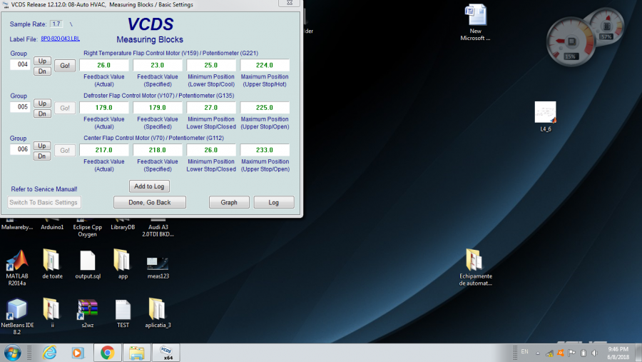

Am următoarele măsurători cu vcds, clima nu baga aer rece, nu am găsit presiune la compresor în vcds, pe ce canal ar fi?
Modificat de marius_priti
Intradevar nu era pe auto, am verificat cua ea pe auto si cresc valoriile curentului absorbit de regulator, daca am srtat temperatura la minim a crescut mai mult curentul absorbit aproape 0.700A, presiunea a urcat la 12...14bar.
Deci asta ar insemna ca regulatorul e ok nu?
Ce sa mai verific?
Daca urca la 14bar e buna electrovalva, daca  se brumeaza conductele in comp. motor trebuie sa vina rece, daca totusi nu, pb. e din clapete/servo... , ai facut  BS la clima, sa ''invete'' cursele motoarelor ?

BS am facut dar imi da eroare function test la clapeta v158 si g220 (potentiometrul) vizibil clapeta functioneaza, deci cred ca problema e potentiometrul.
am gasit da pe engine, canalul 50 presiunea si 57 parca
