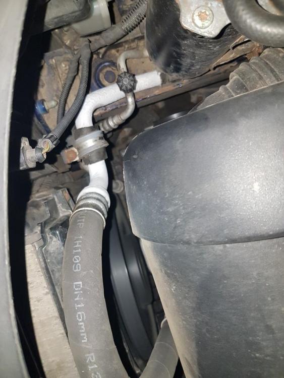

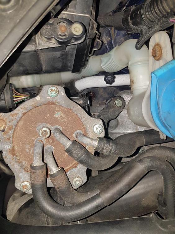

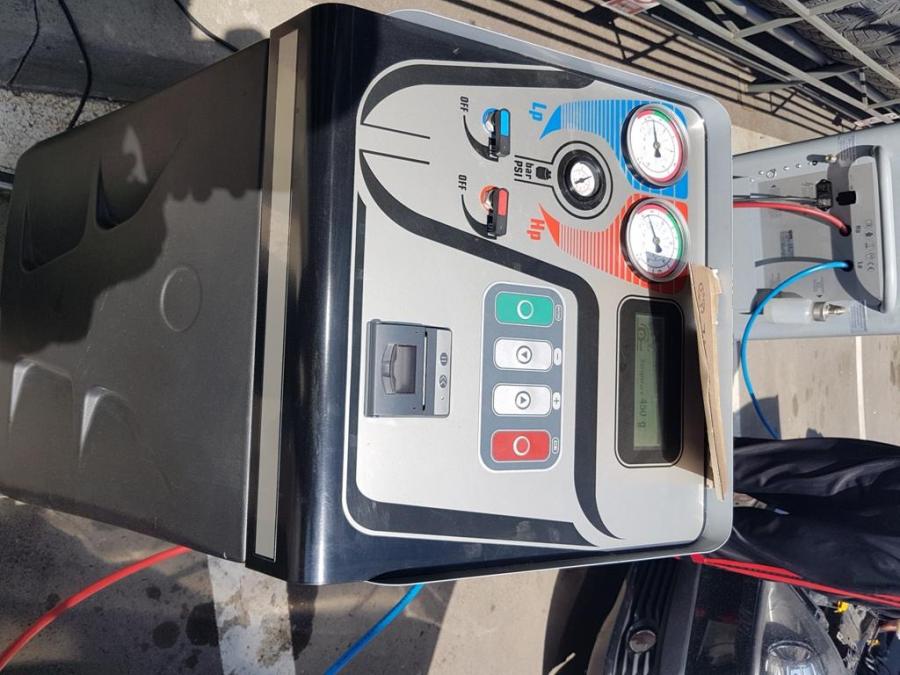

Am si eu o problema cu un Golf plus, 1.9 TDI, 2006, dupa jumatate de ora de mers, ingheata teava groasa de la AC, cea subtire nu se incalzeste , e si ea rece.
Am schimbat valva de expasiune, tot asa, am schimbat radiator clima cu filtru uscator, la fel ingheata teava, si aerul ce il baga parca e de afara, nu mai eliminta umezeala, parca ar fi pe recirculare.
Freon-ul a fost reintrodus de fiecare data dupa aceste piese schimbate, cu aparat specializat, fara sa apara probleme de etansare ...
Daca apas Econ, dupa 5 minute se dezgheata tevile si revine la normal pentru vreo 15-20 min, cand iar ingheata si tot asa.
Intre timp a aparut si un zgomot ciudat sub bord, ca o vibratie, bazait, doar cu clima pornita, cand dau econ dispare zgomot, am resetat clapetele, dar inca nimic.
Pe tester nu apare nici o eroare, presiunea arat 6.4 la relanti cu AC pornit, si daca accelerez urca.
Cand se aude acel zgomot presiunea fluctueaza , joaca intre 7 si 11-12, e instabila.
Urmeaza sa testez cu diagnoza manuala, sa vad daca apare vreun cod de eroare.
Am fost la vreo 3 service-uri si nici unu nu stie, dupa ei ar trebuie sa schimb tot sistemul AC, tevi, compresor ....
Va rog sa ma ajutati, cine a mai avut probleme cu teava inghetata, care cred ca este principala problema.
