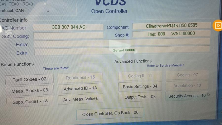

Adrian Morosanu
Multumesc Florin. Am facut modificarea fizica si acum tine minte setarile chiar daca scot cheia din contact. Am intrat pe modulul de clima cu VCDS dar nu pot sa intru in Coding sau Coding 2, decat in Basic si Output tests. E ok? Ma gandesc ca poate trebuie ceva codari pentru cand o sa montez webasto.
Nu am mai intrat pe forum si nu stiam, din cauza asta am scris in doua locuri, pentru ca am vazut ca nu mi s-a raspuns.
fa niste printscreen sa vad exact ce iti apare.
Adrian Morosanu
Salut Florin.
Am atasat poza.
Astept raspuns
Merci
E ok la acest model, nu ai ce-i face
