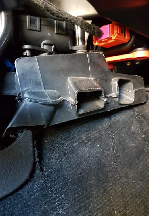

Revin si eu cu o problema destul de grava zic eu, acum ca am clima functionala a aparut apa in partea dreapta la pasager, am demontat torpedoul sa vad si am observat ca nu imi evacueaza condensul din masina, deci in loc sa fie balta de apa sub masina, balta este in masina pe partea pasagerului. De unde sa incep verificarile? ??? Mentionez ca apa a aparut odata cu functionarea aerului conditionat, pana nu am avut AC functional nu a aparut apa. Se si vede cu ochiul liber unde picura serios, in zona motoraselor de reglare a temperaturii.Am sa atasez niste poze mai tarziu, poate si un video.

Nu e fisurat acel burete, azi am pus un flacon mic in acea palnie si n-a iesit niciun gram de apa in flacon. Mie imi pierde p-aici , se vede cum se prelinge pe mocheta in jos. Apa curge de undeva din zona servomotorului albastru (deasupra lui ) si a celui rosu ( apa calda ). Se prelinge pe motorase in jos si de acolo pe mocheta, se vede cum siroieste apa.

Eu am scos acea palnie ce intra in podeaua masinii , pe unde iese condensul afara si am pus un flacon de 1l pe ea, dar nu a curs nimic in flacon, in schimb se vede si in poza pe unde siroieste apa.
L.E. Deci pe aici ar trebui sa iasa condensul, palnia acea e scoasa din gaura din podea pt a vedea daca picura ceva pe acolo, dar nimic. Eu nu vad niciunde furtun.
Modificat de terminatoru
Ai dreptate, la masina ta nuneste furtun, este acea palnie. Acea palnie nu se poate scoate de tot din aeroterma ?
Normal cred ca se poate , numai ca e cam aiurea pozitia de scos fara sa demontezi cu tot housing-ul de la clima.Oricum am sa incerc zilele astea , numai ca stau foarte prost cu timpul, oricum zilele astea am sa-mi fac timp de ea, tare mi-e frica sa nu fie spart caloriferul de incalzire si lichidul sa fie antigel si nu condens, desi in mod normal pe acea palnie ar fi trebuit sa curga condens.
Pai gusta din el si vezi daca este dulce.

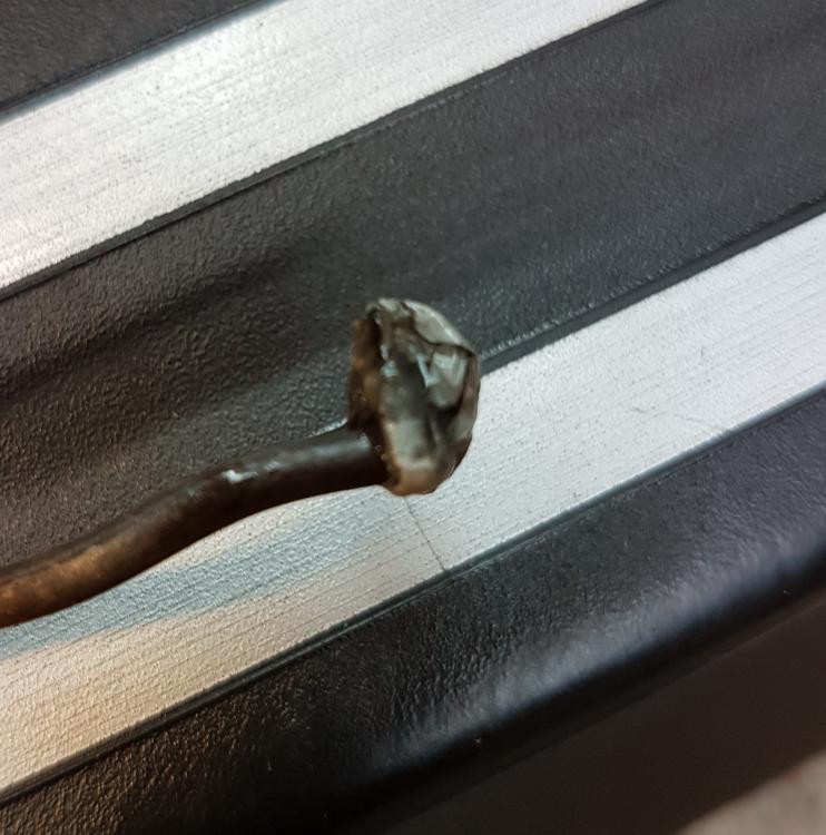

Desi relativ tarziu, cu privire la post-urile mele de mai sus , am rezolvat problema(atunci ,doar ca n-am avut timp sa postez rezultatul) asa ca postez acum rezolvarea, aveam stutul acela ce iese din housing-ul climei infundat , degeaba imi era palnia si scurgerea din podea desfundate ca , condensul nu apuca sa iasa din cutia de la carcasa climei, ajungea la asa nivel ca mi-l incalzea caloriferul de incalzire si uneori il sufla si ventilatorul de la clima. Aici e un video cu privire la cum se manifesta cand era infundat stutul de evacuare a condensului. https://youtu.be/HIUgyNvcK_k
Asta am gasit inauntru cu ajutorul unei sarme curbate cu ajutorul careia am desfundat acel stut , un fel de mazga20170923_000852.thumb.jpg.9cb40470cab3f646dfd1f9ab54f27a9f.jpg
