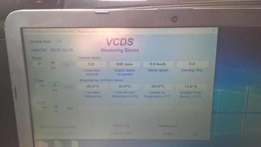

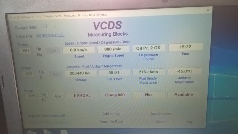

atasez si cateva poze, sunt temp negative acolo iar afara erau cred 25*
cum as putea rezolva aceste probleme?
verifica intai ce se intampla cu senzorul de temperatura exterioara - cel din bara.
pe ceasuri (daca ai cu BC), iti afiseaza temperatura exterioara ?
jangabriel.drind
senzorul este nou, câteodată merge bine câteodată imi apar doar liniuțe
așa mi făcea si cu senzorul cel vechi si am crezut ca este senzorul de vină!
inseamna ca ai probleme cu cablajul acestuia. Nu ai probleme si cu indicatorul de motorina?
jangabriel.drind
nu am probleme cu indicatorul de motorina!
dar de ce nu pornește clima?
si de ce mi arata temperaturile acelea de -99 pe tester?
o sa merg mâine la un mecanic sa văd ce probleme găsește la clima?
eu nu reusesc sa i dau de cap?
jangabrieldrind
Am rezolvat cu clima, mufele care sunt sub capacul acela negru de la rezervorul de servo se miscau din trepidatia masinii. le am deconectat , le am dat cu sprai de contacte si leam mufat la loc. apoi am sters toate erorile cu testerul si clima a pornit. dar am vazut pe tester ca senzorul de temperatura din zona  picioarelor g192 tot mai face figuri, pt ca mi arata cand 30*cand alte temperturi mai mari  sau mai mici cu multe grade ex 8*.

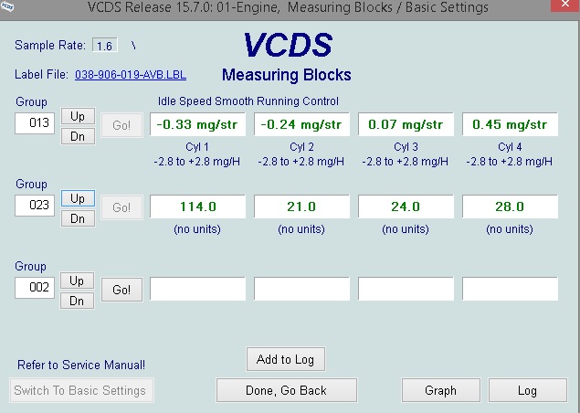

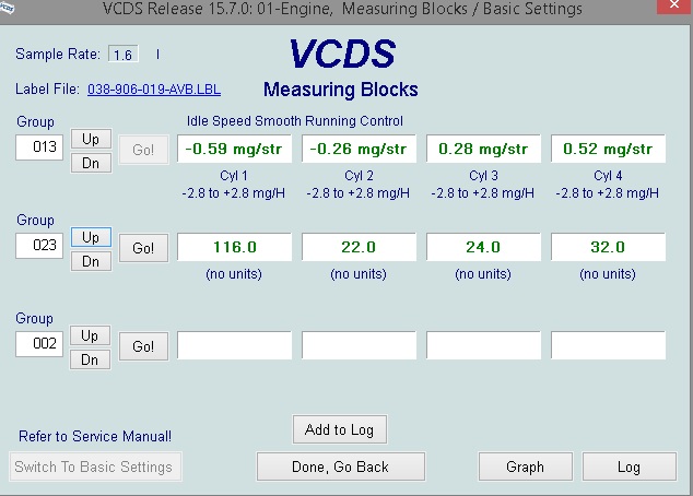

Astea-s valorile:
Clima OFF
Clima On
Laurentiu Utiu
Injectorul de pe cilindrul 1 e cu probleme. Are o corecție foarte mare, sugerează problema mecanica cu el. Încearcă sa ii schimb oringurile ( ideal ar fi la toate 4 injectoarele) , re-reglează injectoarele la 180 grade și vezi cum se comporta mașina. Posibil ca va trebui înlocuit injectorul dacă și pe alt cilindru tot aceeași valoare mare o are.
Daca pe alt cilindru valorile sunt Ok atunci vezi in cilindrul 1 cum se prezintă Locașul unde intra injectorul. Are cumva Șanțuri formate in chiulasa cauzând ne-etanșeitatea oringurilor? Dacă da, se poate rectifica sau trebuie schimbată chiulasa.
Consumul la relanti fără consumatori și clima Off cât e? Pun pariu ca e 0,6-07 .
La motorul tău consumul perfect la relanti ar trebui sa fie de 0,4-0,5 maxim cu avans reglat pe 0.
Valorea de 0,6-0,7 la relanti sugerează probleme la injectoare (mecanice sau electrice) .
Posibil ca de aici și problemele la pornirea climei și oprirea climei , nu e bătut in cuie.
In orice caz , injectorul pe cilindrul 1 e cu probleme ( uzura injector sau oringuri, chiulasa cu probleme) .
Vezi  cât ai IQ (injected quantity) in grupul 001 sau 004 parca. Sare cumva de valorile 4.8-5.5 maxim? Dacă da înseamnă ca injectoarele trebuie sa compenseze prea mult și e necesară mărirea iq ( de către ecu).
Îl poți "păcăli" mărind avansul la 1-1,5 , chiar și 2.0. Astfel va scădea IQ și implicit și valorile injectoarelor. Vezi cum se comporta.
Succes
