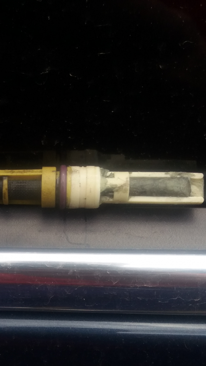

Am rezolvat o parte din problema deci sa reluam,am fost am incarcat clima,compresorul nu pornea,devina era cablul de pe tregar cel pentru compresor,l-am schimbat acum totul porneste dar nu baga rece cum ar trebui
kosmyn_aurel89
Acum depinde si de starea filtrului uscator si a supapei de expansiune..sa nu fie ca cea din imagine. Dupa inlocuirea filtrului, supapei si umplerea cu agent frigorific , aerul suflat pe grila centrala era de numai 8gr pe LO si conducta groasa inclusiv filtru se afla intr-o stara  brumata/transpirata pana in compresor, si condensul din habitaclu foarte mult
unde se afla valva si filtrul?
