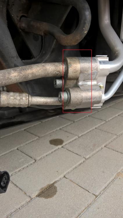

Dupa ce mecanicul mi-a schimbat radiatorul de la clima, am pierdere de ulei pe la imbinarea de jos, stanga cum te uiti din fata. Suruburile sunt stranse, insa am observat ca nu exista nici o garnitura de etansare intre radiator si blocurile acelea doua cu furtune. Atasez o poza pentru a intelege mai bine. Nu ar trebui o garnitura acolo, sau ce pot face ca sa nu mai curga? La mecanic nu as mai duce masina inapoi, daca pot sa-l repar eu, l-as face, daca ziceti ca trebuie desfacut si pus o garnitura acolo, atunci nu am incotro, treaba e ca e in concediu, cu telefonul inchis.

Ar trebui sa aibă oringuri la acea îmbinare.
Am observat ca scapa si freon pe acolo sub forma de bule. O sa am probleme daca raman fara ulei/freon dupa un timp cu sistemul de climatizare pornit?

Da , acolo ai nevoie de o-ring ptr fiecare conducta
Conducta groasa are 8e0 260 749d (14x1.82) si
Conducta subtire are 8e0 260 749ah (10.8x1.82)

Nu e nici o problema , oricum compresorul se va opri deoarece senzorul de presiune va detecta presiunea scăzută (lipsa freon) si nu va mai porni. Va sufla doar aer "simplu" , nu condiționat.
Insa nu iti recomand sa lasi mult timp instalația fara freon deoarece filtrul uscător se va deteriora si nu își va mai face treaba.
Legat de oringuri, probabil mecanicul tau le-a ciupit sau poate is uzate . Comanda acele oringuri dupa codurile scrise de colegul nostru @kosmyn_aurel89 , si înlocuiește-le. Dupa care re-umpli instalația cu freon si stai si îngheți la 35 grade ;)
