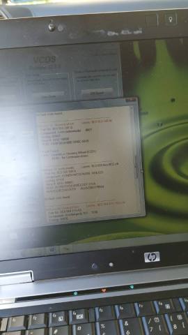

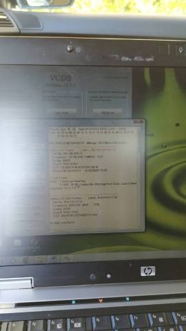

Singurele erori care au apărut după modificarea asta sunt cele din poze prin vcds. La motor și volan.

Merci de raspuns. Da, deocamdată nu am volan cu comenzi. Posibil sa fi pus 4 in loc de 2.
Dar oare pilotul ce are de nu funcționează fizic și pe vcds arăta că totul e funcțional ?

Am refăcut toate codările ieri dimineață și tot nu functiona. Am avut de umblat si la un far și a trebuit să scot borna. De curiozitate, la un drum după asta am testat pilotul și funcționa perfect.
Merci !
Dupa codarea ECU trebuie luat contactul si pus inapoi.
