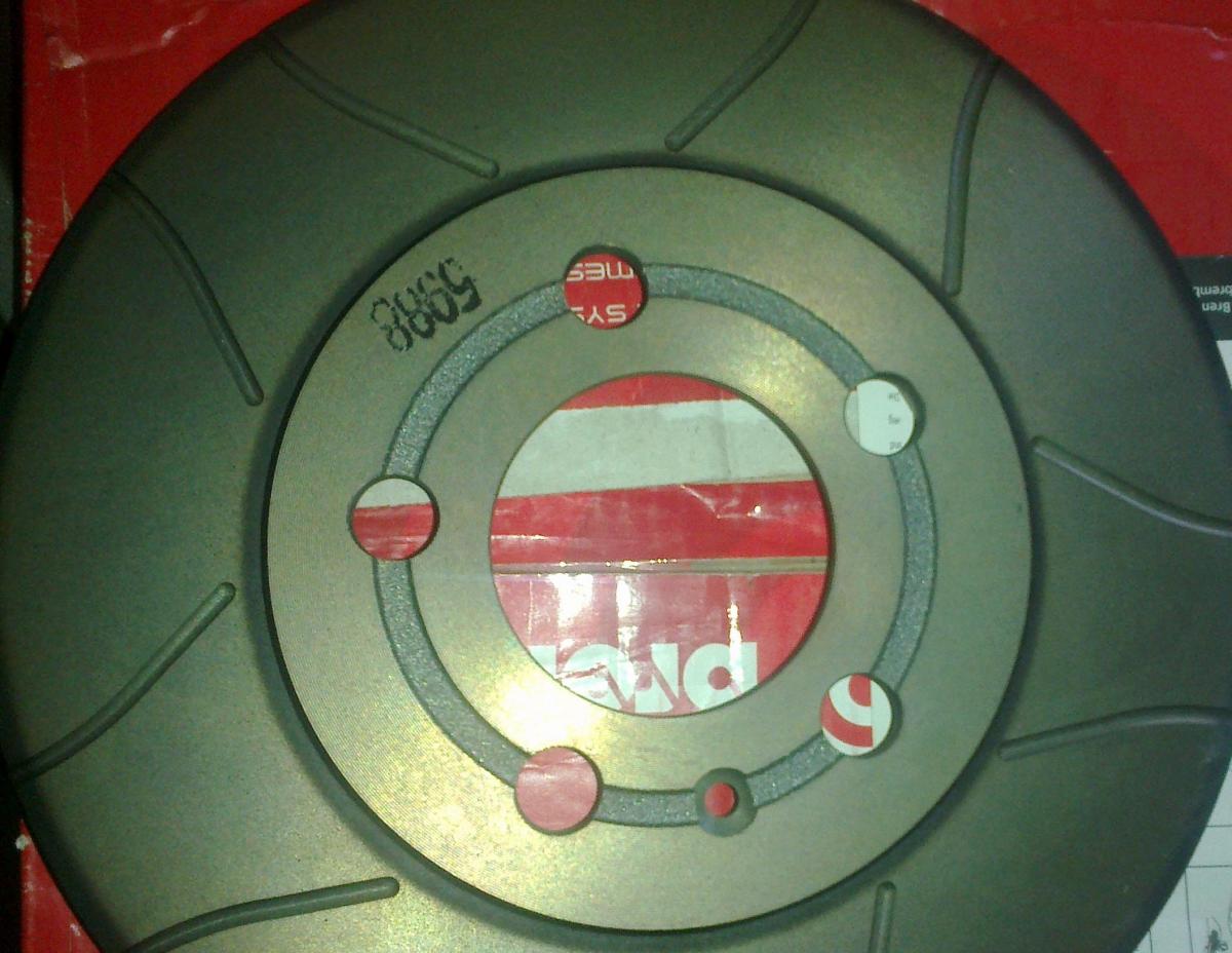

Din cate stiu placutele cu insertie ceramica sunt produse mai speciale care se imperecheaza cu discuri speciale.Eu mi-am achizitionat brembo maxx,si initial am vrut sa le imperechez cu placute Textar(pe care le-am vandut )si acum o sa imi iau placute de frana Brembo.Din cate stiu placutele cu insertie ceramica sunt putin mai dure-Brembo maxx au o concentratie mare de carbon care face sa se incalzeasca foarte repede la franari excesive.In consecinta montant ceramice pe maxx,e posibil ca discurile sa se uzeze mai repede.Iti postez un set de discuri Brembo,gama de varf care sunt speciale.Parerea mea e sa imperechezi maxx-urile cu placute frana Brembo.
post-64586-0-25914500-1323155242_thumb.j

Am si eu o intrebare legata de discurile brembo max cu striatii.Am gasit pe un site aceste discuri dar sunt de 256mm si ma gandeam sa le iau sa le montez pe spate, chiar daca ei spun ca se monteaza pe puntea fata.Eu pe puntea fata am brembo max cu striatii dar de 312mm si pe spate am cele OEM de 256mm.Oare sunt diferite la grosime cele de 256mm pentru puntea fata si cele de 256mm pentru puntea spate?Mersi mult
lasa o serie de caroserie.Alea de 256 sunt pt puntea fata si sunt ventilate...tu pe spate ai discuri pline.E diferenta mare de grosime.Se gasesc si pt spate MAXX-uri..

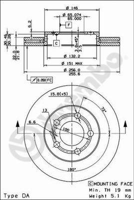

Ele ca si grosime au 22mm diferenta de 0,1mm fata de ceea ce ai scris mai sus, cred ca aceasta diferenta este infima doar la inaltime sta mai rau si cred ca nu se potrivesc.Din ceea ce rezulta din schita desenului.

Am gasit!!!!!Din cate am cautat acuma si mai atent pe site-ul lor se pare ca toate discurile de frana de pe fata de la alte tipuri de skoda( aici ma refer tot la mk1 dar motorizari diferite) se potrivesc la mine pe spate.Atasez un link catre ceea ce vrea sa iti arat sper sa nu fie cu suparere pentru moderatori.
http://bremboafterma...nIDMaster=22907
Distantele difera cu 1mm.Eu zic ca sunt perfecte atata la gauri cat si la dimensiuni.
Nu stiu sigur daca sunt cu striatii sau nu, dar asta ar conta mai putin sau... mai mult :))
Modificat de skorpyon_83
Tip disc frâna: ventilat interior, Ř: 256 mm, Grosime disc frana: 22 mm, Grosime minima [mm]: 19 mm, Înaltime: 36,5 mm, Diametru centrare: 65 mm, Num. gauri: 5, Procesare: continut ridicat de carbon, Cuplu de întindere: 12 Nm, Articol extins/Info extins 2: cu suruburi
Daca vrei sa faci o treaba buna...ia de la cineva un disc de fata de 256..uzat sau nou..si incearca sa-l montezi la tine pe spate.Atunci o sa iti dai seama daca se potriveste. ;)
