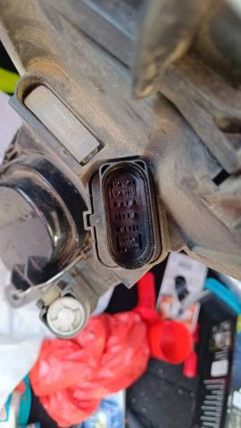

Va salut. In urmaunui eveniment nefericit am cumparat partea din fata pt masina, bara, trager si faruri.
Farurile sunt xenon din fabrica. Acum urmeaqza sa le montez si am atasat mufa farurilor xenon.
Eu am in acest moment pe masina halogen. Oare se potrivesc mufele? Din ce am mai citit, am inteles ca este bine
sa am si spalator de faruri si ceva senzor pentru autoleveling. Cine ma poate ajuta cu informatii?
Sa fac trecerea sau nu?
F l o r i n
Mufele nu se potrivesc. Necesita cablaj, modificare, coding. Pt leveling și spalator, trebuie sa instalezi ambele sisteme, cablat, tot
