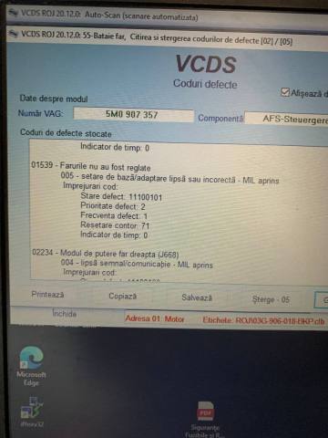

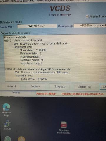

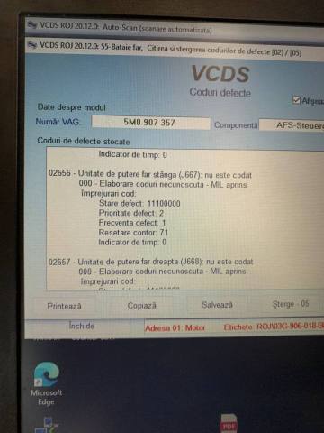

Salutare am schimbat ambele faruri la al meu Passat  mașina a venit cu bi xenon adaptiv și cornering dar nu mai vedeam nimic pe drum și am schimbat cu altele complete întrebarea mea este cineva in Cluj care ma poate ajuta sa le codez nu merge nici adaptivul nici cornering
Nu se codeaza,posibil sa fie diferite modulele AFS,generatie 1 sau 2,verificați codurile sa fie identice,sau probati cu cele ale farurilor originale .
Din păcate Nu mai am farurile vechi deci nu mai pot verifica acest aspect . Ideea este ca nu mai merge nici corneringul nici asf  am facut o scanare cu vcds

9 hours ago, Andreip07 said:
pai asta incerc sa gasesc pe cinvea daca se poate si din cluj ar fi si mai fain care sa priceapa ce i de facut
Trebuia sa te interesezi inainte de a schimba farurile, unde sunt modulele de pe farurile vechi ?

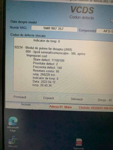

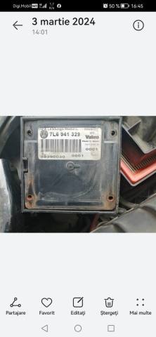

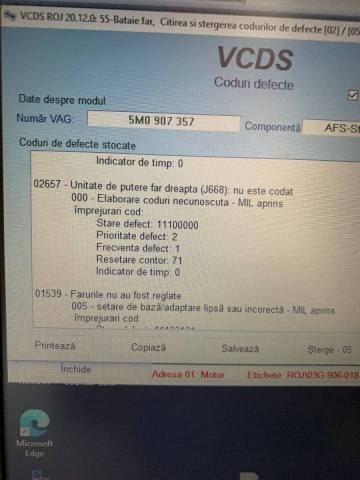

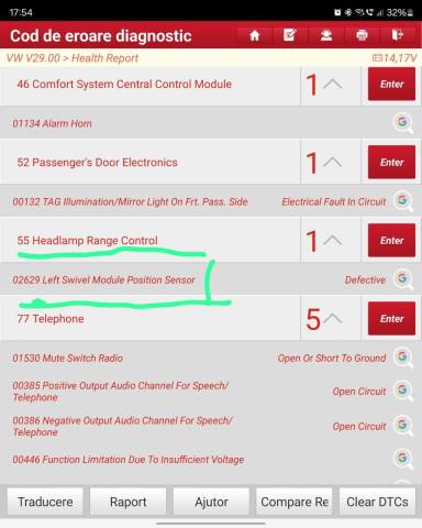

Buna , poate ma ajutati si pe mine cu o problema .Am un Passat B6 2006, BMP ,cu bixenon. Am eroarea de mai jos. Becurile funcționează, corneringul funcționează, nu își mai face reglajele la  pornire  (sus jos și stânga dreapta), pe automat dacă le pun nu se aprind deloc, doar pe normal dacă învârt butonul, dar la faza lunga mai face figuri uneori, adică se oprește singura. Am eroare în bord AFS Inoperative  și martorul de bec pâlpâie intermitent mereu. Ma puteți ajuta cu o părere, care ar putea fi problema? Sa fie dus modulul AFS ? Multumesc!
Modul afs defect sau senzor din far. fa diagnoza cu vcds
Am eroare pe senzorul de Swivel și vrau sa schimb farul cu altul. Deocamdată am pe mașină 3c0941752 (partea dreapta), dar am găsit pe net 3c0941752k și 3c0941752g. Se potrivesc? Îmi puteți spune, va rog, ce diferențe sunt între ele?
Trebuie schimbate și calculatoarele sau sa le țin pe cele originale ale mașinii în caz ca nu au același cod?
Este posibilitate sa nu meargă modulele de pe farul meu cu configurația din farul "nou"?
Mulțumesc!
Pana în 2006 este un model de far, dupa 2007 altul. Nu sunt compatibile, chiar dacă din fata îți par identice. Cumperi faruri compatibile,  pastrezi calc tale de pe faruri
Trebuie cod identic adica 3c0941752,nu?
Alta metoda pentru a rezolva eroarea, nu exista, nu?
Mulțumesc pentru răspuns!
Seria sasiu și îți pot verifica luni, când ajung mine la service
Nu, nu ai cum repara un astfel de far, dacă este defect
