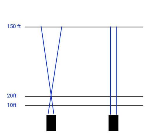

Are cineva idee daca farurile cu Xenon se pot regla orizontal? In afara de vertical si de cornering nu m-am prins cum ar putea fi reglate. Am dus farurile la reconditionat, am avut lupele inlocuite iar acum isi fac in continuare testele de la inceput de reglaj, se misca stg-dr in mers, dar lumina se uneste la distanta.
In loc sa bata drept, ele bat ca in prima ilustrare.
Din câte știu parcă sunt niște popici cu șuruburi de reglare și pentru asta... Înainte de a pune spoilerul înapoi trebuia sa verifici farurile...
Pe perete aratau ok, nu parea ca la distanta o sa se imbarlige

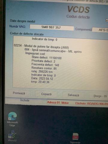

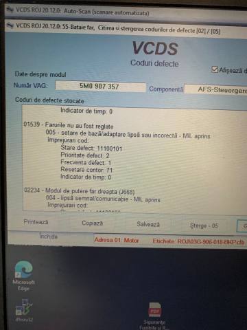

Buna seara,
Am vazut o postare asemanatoare cu problema mea dar nu am reusit sa rezolv problem din acel thread. Sper sa nu deranjez si va multumesc anticipat :)
Am fost nevoit sa schimb farul fata stanga (bi xenon Passat CC 2008). Iar in urma acestui lucru am urmatoarea problema:
Nu imi merge corner light. In bord imi apare urmatoarea eroare: VEHICLE STATUS Cornering light (AFS) failure. Owner's  manual, de tinut cont ca ambele faruri isi fac check stanga-drapta sus-jos. In attach am pus logurile pe care le am din VCDS.
Tin sa mentionez ca farurile au fost reglate si ca toate becurile merg in afara de cel de cornering light.
Ati putea sa ma ajutati cu niste informatii sau cu ce ar trebui sa fac?
Multumesc mult si sper ca am formulat mesajul cat mai bine.
VCDSlogs.txtFetching info...
Modificat de paulutzu
FARul stanga e complet ?
Din ce am citit pare a fi diferit de ceea ce a fost, posibil sa trebuiască numai codare și basic settings...

Salutare, da este complet.
  On 13.07.2023 at 12:45, Moog a scris:
Expand
Ai putea sa ma ajuti te rog unde as putea gasi un tutorial pentru a face codarile si setarile de baza respective?
  On 13.07.2023 at 12:47, F l o r i n a scris:
Farurul este compatibil cu ce a venit masina? Adica cu AFS?
Expand
As spune ca da, deoarece inainte de a avea acest far pe masina am avut acelasi model pus pe masina dar nu functiona bine schimbarea de la faza lunga la faza scurta (eroare de productie din fabrica, dar in rest functiona toate celalalte functionalitati, inclusiv corner lightu) si mi l-au inlocuit pe garantie.
Dacă mai ai calculatorul vechi sau o scanare completă înainte de schimbare vezi codarea veche și încerci cu aia... Cred ca găsești tutoriale pe net... Posibil sa găsești tutoriale și pentru Basic settings... Sau cauți la aria servicii un meseriaș pe zona ta...
La codare, se codeaza cu aceelasi coding, ca la farul bun. Daca nu merge, de regula vb de calc afs defect sau fara soft pe el.
Dupa codare, faci setare se baza, in modul 55, la basic set.
Se pare ca nu e complet sau modulul de pe far e defect. Nu poti face codare si setare de baza cu un modul defect sau lipsa.
