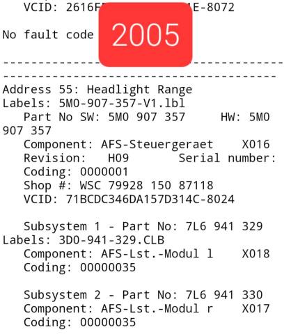

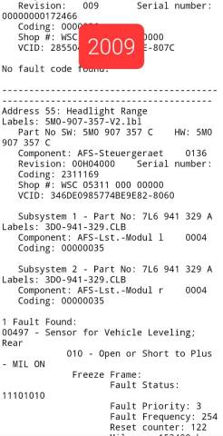

Salutare! Are cineva idee daca farurile cu xenon dupa '08 merg plug and play in locul celor din '07. Lupele sunt bune de aruncat la farurile mele, iar pe unde am intrebat de schimbat lupele am primit acelasi raspuns, anume ca la farurile de prima generatie nu se poate.
Costul unui far nou este stupid de mare, asa ca ma gandeam sa iau unele de dupa '08 si sa le duc la pus lupe noi...
Ori a gasit cineva o solutie pentru farurile din prima generatie?
Multam!
Nu stiu ce diferă,dar am schimbat si am observat ca sunt coduri de piesă diferite la model 2005-2007 respectiv 2008-2010,ma refer la faruri originale,pt ca ulterior cele noi vin cu alte terminatii
@gyo80agai schimbat pe aceeasi masina cele de pana in '07 cu unele mai noi? Au fost plug and play?
As fi cautat Depo cu d1s ca pana la urma tot ar fi fost o alternativa mult superioara astora de le am pe masina, dar nu am reusit sa gasesc pentru Passat B6.
  On 16.01.2023 at 11:15, CuptenTimo a scris:
Multam!
Expand
Au alte calculatoare AFS, implicit alt calculator leveling, modul 55
Vezi diferentele la part number si Subsistem 1, Subsistem 2
Am schimbat cu același cod avut pe masina,dar am observat la cele Noi OEM ca se specifică modelul până sau dupa 2008,daca erau identice nu cred ca nemționau acest detaliu
Bine de stiut pt cei cu faruri bixenon,dacă aveți modulul AFS funcțional se poate schimba pe orice far indiferent de model < sau >2007.
Am luat prin deducere din postarea dl.Florin.multumesc.
Testat personal/fără erori bord sau diagnoz.
