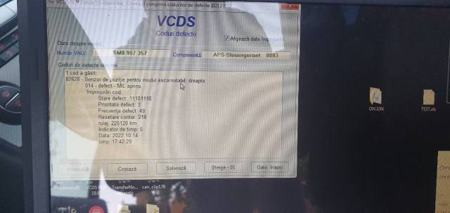

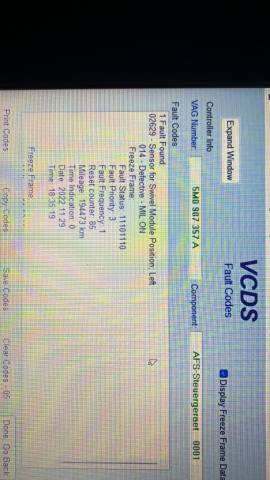

Salut colegii. La in B6 cu bixenon adaptiv am urmatoarea eroare. Problema este in felul urmator, sunt zile in care la pornirea masinii farurile isi fac dansul sus-jos-stg-dr dupa care functioneaza pana in momentul in care dau intr-o denivelare si apare AFS inoperative , si sunt zile cand la punerea contactului doar un far se duce stanga dreapta ca mai apoi cand pornesc masina sa isi faca doar dansul sus jos dupa care apare afs inoperative. Ideea  este ca tocmai farul pe care am problema isi face jocul stanga-dreapta la punerea contactului. Exista vreo rezolvare sau trebuie schimbat farul. Va multumesc!!!
Din pacate, trebuie schimbat farul. Inainte de a cumpara altul, da jos calculatorul de afs de pe farul respectiv, vezi sa nu ai contacte oxidate acolo. Daca e curat....alt far
Mulțumesc de raspuns. Te salut!!!
