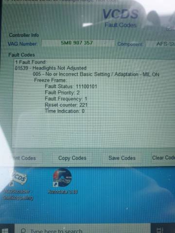

Razvan Vwpassatb6
Am reusit am curatat o mufa de la un far si nu mai am erori pe 55 xenon pe centrala electrica am sters tot imi ararea doar lampi pe cornering ,,, dar nu merge faza lunga  Aveti idee ce ar fi ? A facut retrofitul absolut totul veriicat   am schimbat centrala electrica codata tot codare pe 55 xenon , Nu am erori pe cantare pe asf , Repet nu ramane faza lunga doar Blit
Sa nu te superi, dar nu am inteles mai nimic,  din postul tau...
Razvan Vwpassatb6
Nu am nici o eroare pe Asf la bloc 55  Nu  merge Faza lunga , Am facut Retrofit Toate sunt verificate conexiuni tot Poate fi ceva din codare Sau altceva ?  Doar blit /flesh ,Nici pe centrala electrica nu am erori
Pune un autoscan complet al mașinii, sa ma uit pe el
Razvan Vwpassatb6
Am rezolvat problema cu Faza Lunga , era din codare Am schimbat Grupul de Manete In urma Retrofit-urilor ,, Pe 55xenon apare doar asta , In momentul cand Virez dreapta maxim imi da eroare pe bord de la asf apare cu Galben ,, Bend lighting (ASF) not working Owner`s Manual
Modificat de Razvan Vwpassatb6
Fa setarea de baza a farurilor.
Razvan Vwpassatb6
Sa rezovlat totul , Multumesc Frumos

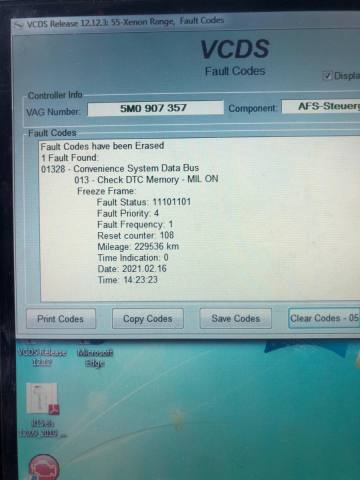

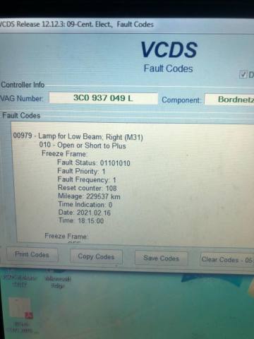

Am facut o scanare cu VCDS si am gasit urmatoarele.
posibil sa fie becul d1s ars sau balastul?
Anul trecut am schimbat ambele becuri d1s cu niste chinezarii .
passat b6 2006
Modificat de Sor1neL
No, cea mai proasta alegere, sa montezi chinezarii. Iti pot strica calc far, centrala electrica ,etc.
Jos cu ele, cumpara doua Philips,  Osram, etc.....originale, nu alte fakeuri...si speram ca ai scapat.
