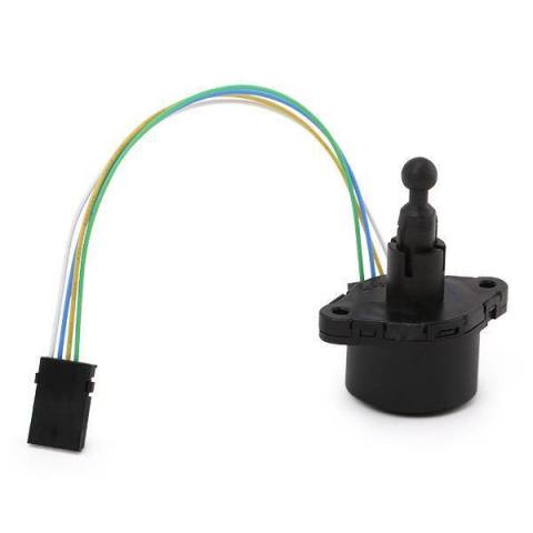

Buna ziua,
Am o problema la masina din semnatura si mai exact cu autoleveling-ul, farurile fiind cu bixenon din fabrica dar motorasul din interior s-a ars cu ceva timp in urma si l-am schimbat cu unul aftermarket, dupa ceva timp am observat cand pun contactul farul din stanga face testul de autoleveling invers (sus-jos) in loc de (jos-sus), am verificat pe tester si nu este nici o eroare pe Centrala Electrica sau Xenon Range in schimb am umblat putin pe la firele motorasului in cauza si am descoperit ca inversand 2 fire intre ele (albastru si alb) am rezolvat problema cu autoleveling insa acum fiind comutat pe faza scurta si aprind faza lunga o mentine aproximativ 5 secunde apoi se observa cum se trece din nou singur pe faza scurta (doar farul din stanga) si imi apare eroare de bec ars in bord, sterg eroarea dau pe faza lunga si acelasi simptom, daca revin si pun firele motorasului exact cum au fost, dispare problema cu faza lunga si reapare cea cu autoleveling-ul. Cum as putea rezolva aceasta problema ?
Address 09: Cent. Elect.
1 Fault Found
02498 - Left Low Beam Reflector Motor (V294)
            012 - Electrical Fault in Circuit
             Freeze Frame
                    Fault Status: 01111100
                    Fault Priority: 3
                    Fault Frequency: 1
                    Reset counter: 252
                    Mileage: 188273 km
                    Time Indication: 0
                    Date: 2015.12.04
                    Time: 08:56:00

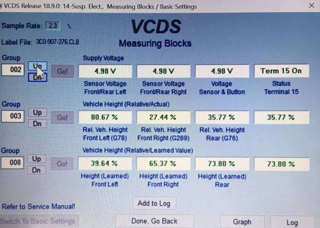

Am facut un log in mers cu senzorii de nivel.
Log senzori nivel.CSVFetching info...
Posteaza o poza cu blocurile de.masura. posibil ca din cauza suspensiei, valorile sa nu fie in intervalul necesar care sa permită efectuarea setarii de baza
Blocurile de masura 14 Supensia electrica
Blocurile de masura 55 Xenon e dezactivat
Modificat de Manuel N.
Atentie la quote! Se sanctioneaza - citeste regulamentul. First/last warning!
fata dreapta...fata stanga...diferența enorma

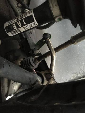

Verifica daca este montat.corect senzorul
Am verificat senzorii fata G78 SI G289 conform ELSAWIN. Sant montati corect zic eu.
Cum aflu intre ce valori se initiaza basic settings?
Se poate face adaptare/ resetare  pe senzor ?

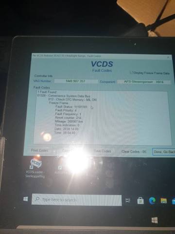

Salut baieti, am o problema la AFS. Am schimbat recent becurile deoarece imi palpaiau in mers si nici nu mai bateau ok. La cateva zile dupa ce am schimbat becurile observ ca farurile nu isi mai fac acel joc sus-jos/stanga-dreapta ci doar se ridica si se lasa in jos, auzindu-se un zgomot putin ciudat din dreptul farurilor(mentionez ca imediat dupa schimbare nu am avut nici o problema cu ele doar ca imi aparea AFS inoperative deoarece nu bagasem bine o mufa dar s-a remediat imediat) Las mai jos o scanare :

Va salut  am pe 55 la xenon eroare aceasta , nu imi comuta nici pe faza lunga doar blit  Va multumesc am citit pe aici dar nu am vazut aceasta eroare
