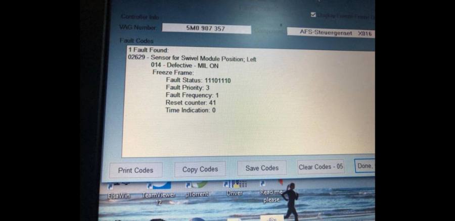

Salut baieti. La batranul B6 sa rupt bratul de la senzorul de nivel de pe puntea fata. A aparut mesajul cu AFS inoperativ si Farurile bat in jos iar noaptea este f dificil de circulat.
Dupa ce am reusit sa il sudez l-am montat la loc si  nu s-a schimbat nimic. Eroarea cu AFS persista la fiecare pornire si ambele faruri bat in jos in continuare.
Am atasat o poza cu eroarea
02629-Sensor for Swivel module position; Left
O sugestie din partea voastra e bine venita!
Modificat de RazvanNed
Dupa sudare i-ai facut basic settings? Masina pe teren drept. Daca si dupa basic settings persista inseamna ca ai si mufele posibil cu coroziune sau chiar senzorul in interior e corodat. In acest caz trebuie schimbat, desi eu personal l-as fi schimbat in loc sa-l sudez :D
Swievel sensor este in farul din stanga, nu e vorba de cel de pe bascula.
CA solutii, in functie de vers hardware a calc de AFS din far, se schimba calculatorul sau se schimba farul cu totul.

Azi am inlocuit senzorul cu unul nou Hela si nici o imbunatatire. O sa fac programare la service. Ca info Cornering lights functioneaza pe ambele faruri doar Xenoanele nu isi mai fac dansul si raman jos.
Revin cu impresii dupa service
NU ai citit mai sus unde este problema? NU inteleg de ce te incapatanezi sa crezi ca problema este de la senzorul de pe bascula.
  On 05.03.2020 at 8:33, RazvanNed a scris:
Expand
Normal ca nu. Bundy ti-a scris mai sus....trebuie inlocuit farul
Senzorul il cumparasem de cand sa rupt si il aveam pe "stoc" .
Clar acum o sa verific calculatorul si apoi farul.
Va multumesc

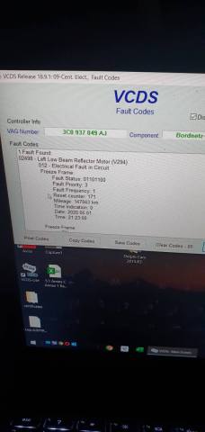

Passat B6 2007 Highline cu faruri bixenon adaptive. Farul stânga clipește, când sta aprins cand se stinge. Lumina pare mai albastră decât farul dreapta.
Eroare pe tester: 02498 - Left Low Beam Reflector Motor (V294).
În l afară de schimbat ambele becuri să fie la fel, alte idei? Mașina e de vanzare si m-ar tenta să o cumpăr.
Posibil motoras stricat, contact imperfect. Posibil 80% sa schimbi farul.
Poți sa ștergi eroarea și fa un output test. Posibil sa fie și veche...
