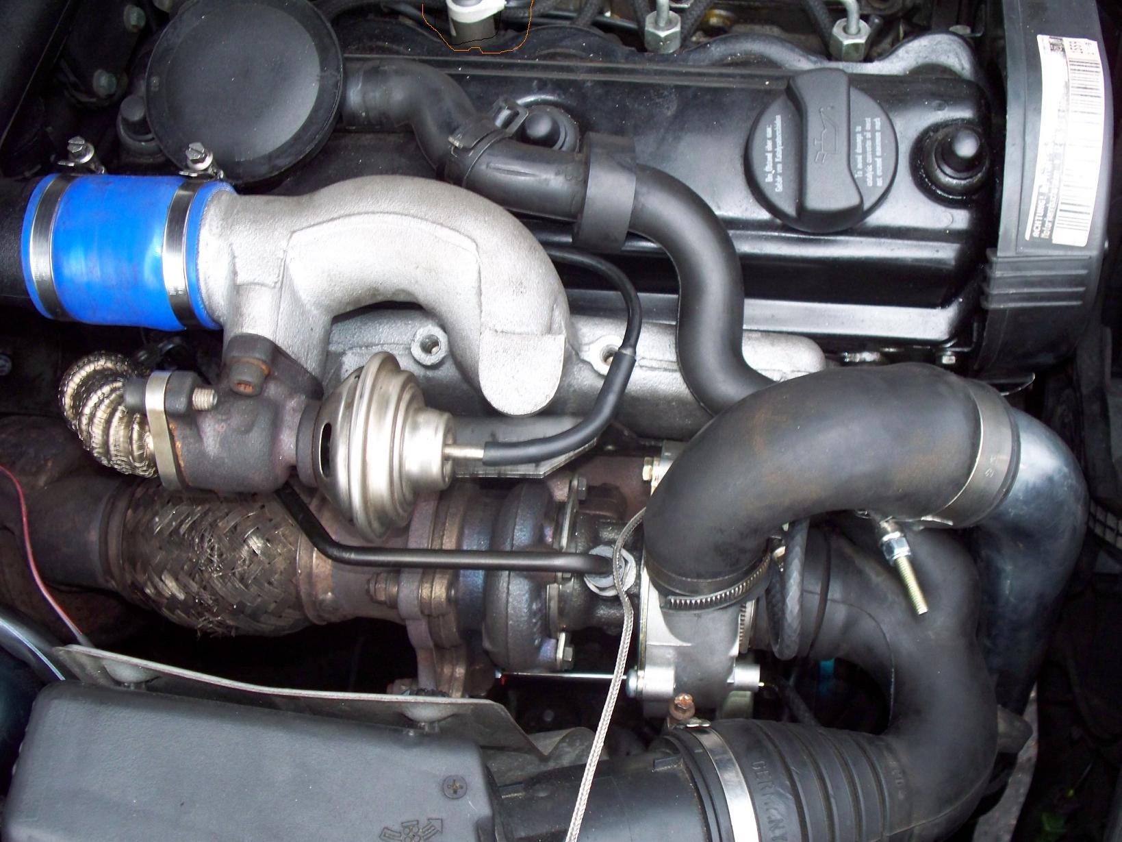

PMG am incercuit mai jos unde e egr-ul si trebuie sa scoti acele 4 suruburi plus furtunul din capul egr-ului.Eu l-am curatat cu o surubelnita de funinginea de pe el apoi l-am suflat bine la compresor dupa care am dat in el cu spray WD-40.Am pus la loc, facut proba cu vag-com si am vazut ca functioneaza in parametrii normali cat egr cat si MAF.

@zipp gazele intra pe sageata rosie;daca ai clona,nu poti intra sa verifici timing-ul(avansul) care e pe group 000;ai IQ-ul cam mare,eu mergeam cu el la 3,0mg/str,iar de cand am pus injectoarele marite l-am setat la 4,0mg/str.@untouchable turbina nu are nici senzor si nici clapeta de acceleratie,ci actuator(tija cu cap de ciuperca de sub turbo) si valva de presiune N75;singurul lucru care se poate bloca e actuatorul si s-a intamplat des astfel de cazuri.

Mersi mult Zipp. Stiu care e EGR-ul dar la mine e un pic diferita partea aia pe-acolo. O sa incerc sa il desfac sa curat ciuperca aia ca am MAF dublu decat cel normal. Cat despre avans intradear cu VAG clonat nu poti vedea graficele de avans.
