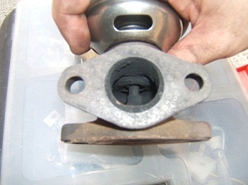

La EGR este clar ca s-a pus tabla pentru ca motorul nu tragea...

EGR-ul nu are nici o treaba daca este anulat,din contra,aduce numai beneficii:motorul nu mai merge cu aer si gaze recirculate(depinde de pozitia pedalei de acceleratie),ci numai cu aer curat;personal am anulat EGR-ul de 2ani,dupa ce am curatat galeria de admisie care era obturata in proportie de 60% datorita EGR-ului si uleiului de la CCV si turbo,care se transformase in calamina si sugruma motorul.Pt baietii cu km multi si care stiti ca nu s-a curatat galeria de admisie,scoateti tubulatura intercooler-ului care vine in galerie si bagati un deget in aceasta,daca dati de depuneri,categoric e timpul sa o curatati.

@ mcornel.... Bun, aduce numai beneficii anularea lui. Nu te contrazic, am mai auzit asta la cateva persoane. Ce nu inteleg, la ce s-a mai pus pe masina , daca e mai bine fara el. Ce face, cum functioneaza EGR ul asta?.... nu are si el treaba cu turbo? Un prieten spunea ca daca turbina nu functioneaza normal, EGR ul decupleaza turbo, sau cv pe acolo.....

EGR-ul a aparut din considerente de poluare,de altfel ca si catalizatorul(eu l-am scos si pe asta);EGR-ul afecteaza mersul motorului cand e blocat pe deschis,iar in sarcina,cand ar trebui sa se inchida sa permita sa intre numai aer,in loc de aer,vor intra gaze recirculate:da-ti singur raspunsul ce inseamna multa motorina cu gaze recirculate.
Am intrat pe link ul dat de Razvan SPD, am inteles cum lucreaza si ce face un EGR. Am coborat la masina, si am dat EGR ul jos. Era blocat pe inchis, nu puteam sa il imping nici cu surubelnita. Nu era murdar tare. Am luat niste solutie de spalat motorul, ca asta aveam la indemana, si s-a curatat bine. Apoi am inceput sa imping cu el cu un prelungitor din trusa de chei. S-a deschis 2 mm, dar cu foarte multa forta. L-am impins la loc cu surubelnita,am facut de vreo 5 ori asta, dupa care am batut in el cu teul si s-a dus pana in capat. Apoi usor usor, tras cu surulelnita, impins cu teul , manevra repetata de vreo 20 de ori, s-a deblocat, acum merge bine, cel putin la mine in mana . Membrana e buna, tine presiune... Sar acum din salopete si il scot pe autostrada sa vad daca e vreo schimbare in bine. Daca face figuri am pastrat tabla ca sa ii inchid drumul spre admisie... Sa vedem ce spune si fumul, perntru ca tabla care obtura, era prinsa doar intr-un surub,din 2....
Salutare. Nu mai pot sa editez postul de mai sus, asa ca fac altul. Am iesit cu masina in probe, Acum functioneaza EGR-ul, m-am dus cu cea in 4500 de ture, trage foarte bine. Ca si schimbari am observat ca apa acum urca mult mai repede la 90 de grade , si parca se aude un pic mai incet tiuitul de la turbina. De fum tot nu am scapat. Ma scoate din sarite. Cand vad fumul ala, e ca in faza aia din film.... vine fumul intai, apoi o masina ruginita, care taraie bada de asfalt dupa ea....
