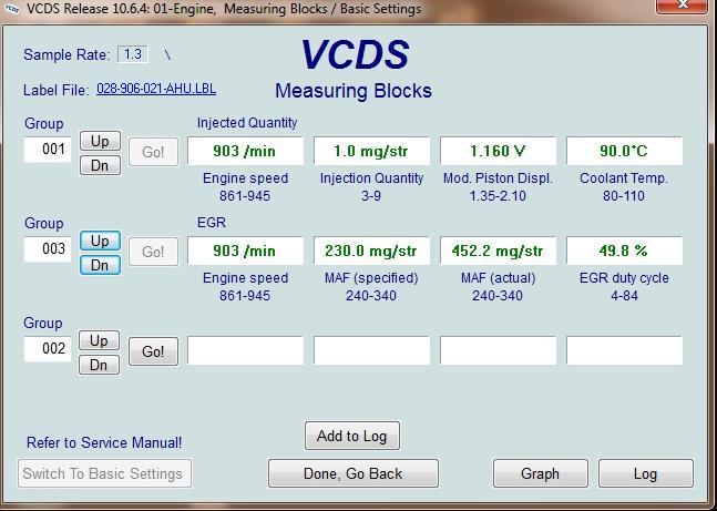

Salut, am facut o diagnoza cu vag com si as dori sa imi spuneti si mie ce semnifica valoarea MAF, am vazut ca nu e in parametrii specificati.
Masina golf 3, an 96, 1.9 TDI, cod 1z AHU, 90 cp.

fa un log in mers, MAF- MASS AIR FLOW - cat aer vede debimetrul, daca sta masina la relanti mai mult de cateva minute maf actual variaza pentru ca egr ul inchide recircularea, la log vezi acolo cat cere mapa masinii si cat aer vede debimetrul ca intra in motor.

Mai degraba IQ nu e in parametri normali. Ar trebui sa faci un reglaj  astfel incat sa obtii o valoare a IQ mai mare 1mg este foarte mica.
Aceeasi valoare la MAF o aveam si eu, dar a coborat la aprox. 380 cand am mai urcat IQ-ul. (1 e prea mic. Cel mai bun raport performanta-consum in cazul meu e 1.8-2mg/str.)
Si IQ-ul cum se creste, cum trebuie sa procedez ? Multumesc.
 În anumite limite din vagcom, în limite mai mari mecanic din pompă.
Dă o căutare pe goagăl după "hammer mod" şi vei afla tot ce trebuie.

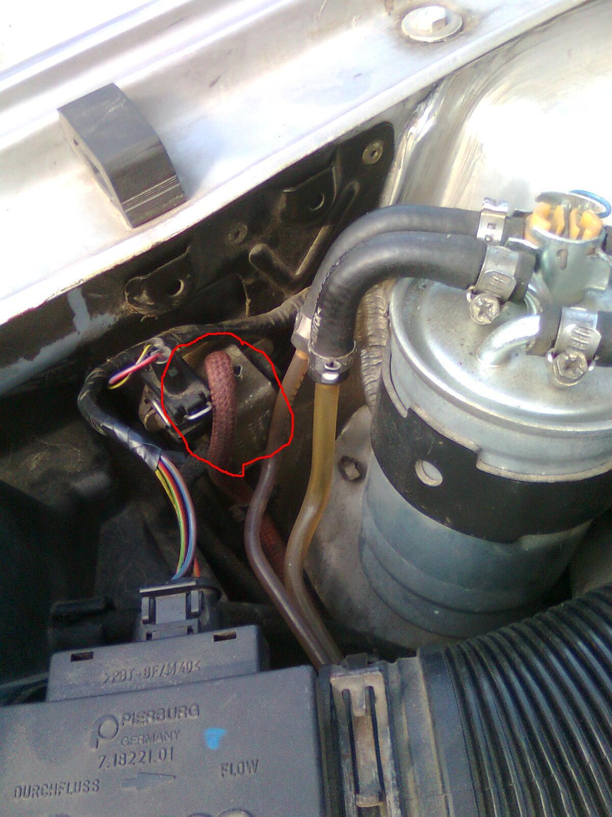

Azi a inceput sa im tacane releul(sau ce e) din poza atasata si nu mai trage masina din TDI a devenit SDI.
daca ii scot mufa nu mai tacane si nu se simte nici o diferenta la tras tot SDI ramane....
 Stie careva care e problema cu chestia aia de acolo cum se poate rezolva,vreun truc  orice

Nu mai merge turbo. Chestia aia se numeste "Turbocharger tc wastegate regulating valve".
