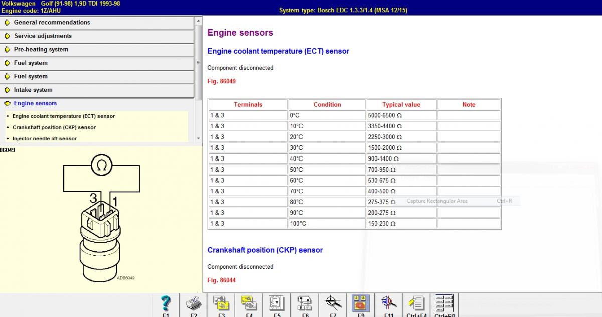

Salutare tuturor,am si eu o problema cu bujiile incandescente la un g3 1.9 tdi motor 1z si anume releul de la bujii nu cupleaza decat daca afara este foarte frig (ex sub 0 grade) cer ajutorul celor care au mai avut aceasta problema deoarece eu am releul de bujii ´´103´´ cel care este releu normal cu 4 pini (resèctiv 2 pini care fac alimentarea bujiilor 1 pin plus de contact si un pin cel mic - de la ecu pentru actionarea bobinei releului) si este comandat de ecu. ce nu stiu eu este ce senzor citeste temperatura motorului pentru a sti cand sa puna bujiile si cand nu caci senzorul de temperatura a apei cel cu 4 pini l-am schimbat cu inca 4 alti senzori si tot asa face, in schimbdaca ii las mufa scoasa bujiile stau cca 15 sec cuplate dar dupa pornire incep din nou functionarea.cred totusi ca alt senzorde temperatura se ocupa cu comanda releului de bujii. mentionez ca bujiile au fost verificate,siguranta de 60A de la bujii si ea. motorul porneste foarte greu de ex cand afara sunt 5-6 grade in schimb daca scot carcasa releului si il actionez cu mana cateva secunde porneste la sfert
O problema de genu am si eu , bujia intra numai la prima pornire , du aceea nu se mai aprinde , si porneste greu ! rezolvarea mea ( desii nu cred ca e cea mai buna ) am gasit firul care face leg cu senzorul de apa si l-am taiat , acum se aprinde bujia la fiecare pornire ca si cand motorul este rece rece ! Eu am motor aaz td , cel mai cred ca eu ca ar fi sa schimbi releul..
da dar verifica daca nu cumva raman bujiile pornite si dupa ce pornesti caci la mine sa se intampla daca las mufa scoasa si in cazu asta schimbi 10 perechi de bujii pe iarna.eu am schimbat si releul cu toate ca nu ar avea treaba odata ce el cupleaza si nu ete din acela inteligent cum au anumite g3-uri cu mai multi pini
Modificat de mada_ttd
da intradevar,calculatorul motorului sau ecu comanda acel releu care la randul lui alimenteaza bujiile incandescente doar de pe la -5 in jos si asa este conceput softul, in mod normal fabricantul a considerat ca nu este nevoie sa stea pe bujii decat de la - 5 grade in jos, faptul ca nu poneste fara bujii poate fi si o uzura a motorului,scotand mufa de la sonda de apa cu 4 pini care de fapt este o sonda dubla,o parte din sonda este pentru indicatorul de temperatura lichid de racira din bord iar cealalta parte arata temperatura motorului la calculator sau ecu,scotand mufa afara calculatorul are o temperatura de referinta mai mica si atunci se cupleaza bujiile incandescente, dar sa circuli cu mufa scoasa provoca alte neajunsuri.
si alta chestie...la mine face treaba asta de 2 sapt si da face la fel ca la tine pune bujiile doar la prima pornire...le pune mereu doar daca afara sunt sub cca 0 grade sau daca las mufa de la senzorul de temperatura scoasa dar atunci se cupleaza bujiile si dupa pornirea motorului.ideea e ca de ce nu a facut treaba asta si pana acum...pana acum imi actiona bujiile cateva secunde la fiecare pornire la rece acum insa daca pornesc si opresc dupa cateva secunde cand incerc sa pornesc din nou nu o mai ia si atunci trebuie sa actionez manual releul...cred ca o sa o fac ´´aro´´ si anume sa pun un buton care sa alimenteze releul sau un temporizator care sa le tina cateva secunde la fiecare actionare a contactului...oricum masina e de vanzare...a inceput sa faca treaba asta tocmai cand m-am hotarat sa o vand
merci floro o sa incerc si asta cu toate ca 5 sonde originale, chiar daca au fost luate de la dezmembrari nu au cum sa aibe acelasi defect
Salut fratilor, nu imi vine sa cred, aceeasi problema o am si eu, exact de iarna asta. Pana acum nu mi s-a mai intamplat. Porneste fara probleme prima oara (cand intra bujiile) iar apoi daca o las oprita undeva si se raceste motorul cam o ora, nu mai intra bujiile la pornire. Am schimbat senzor temperatura lichid racire, bujii incandescente, si tot la fel. Daca scot mufa senzorului si intra bujia porneste imediat. Oare alt senzor transmite temperatura la ECU?

A mai rezolvat cineva problema? Oare o fi releul de vina?
kingpin nici la o masina diesel nu va intra bujiile din nou dupa 1h. Bujiile intra in functiune in functie de ce zice sonda de temperatura. Ai explicatia destul de logica mai sus in pustul #1008 postat de booby. Daca ai motorul bun nu ar trebui sa ai probleme nici dupa 2-3 ore de stationare.
