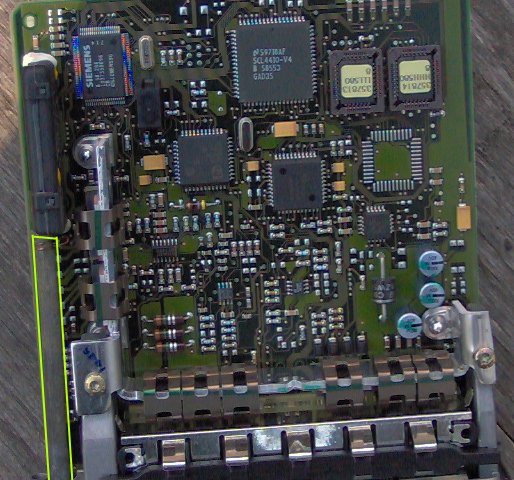

37-10 - Faulty - Intermittent. M am uitat la furtun si pare ok.A ramas doar sa il schimb pe cel din ecupost-97505-0-79860000-1335111810_thumb.j.Altceva nu stiu ce i as putea face..

Dupa cum ti-am spus, la tine valorile sunt eronate datorita faptului ca presiunea atmosferica este cu aprox. 300 mbar mai mica. verifica traseul si senzorul din ECU.
http://forums.tdiclub.com/showthread.php?t=346422
Modificat de cuiuda
darckreign1984
cuiuda tin sa preciez inca odata, am inlocui furtunasul din ecu, si am facut si un test daca suflu in furtunasse modifica presiune MAP valoarea lui, iar cu presiunea atmosferica nu se intampla nimic.
ecu meu este diferit nu are cipurile in soclu, sunt lipite direct
