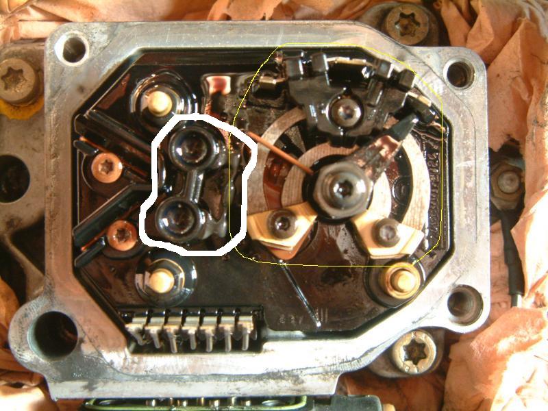

Turatia la relanti se modifica din vag-com din tab-ul Adaptation iar acolo valoarea stabilita de ECU este de 128,de aici se modifica valoarea incepand cu 130,132 sau se poate scadea sub 128 depinde de situatie pana se ajunge la valoarea dorita a turatiei in relanti,eu am setat pe 903 rpm,eu cel putin asa am facut la masina mea.Bafta!
Modificat de robert28
robert asta nu ar insemna sa-i maresc IQ injected?
Corect Zipp,in acelasi timp se mareste si IQ-ul dar dupa ce esti multumit de turatia in relanti si in acelasi timp IQ-ul este pe o valoare mai mare reglajul se va face din capacul pompei de injectie unde corectiile pot fi de ordinul zecimilor de mm.Intr-adevar este migaleala sa o reglezi dar alta solutie nu ai,cel putin asa este descrisa procedura si in manual.Bafta!
P.S. Uite si un link ajutator Reglare IQ

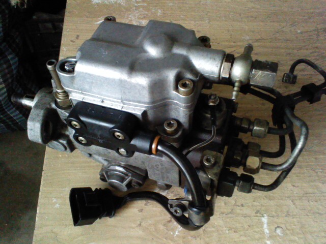

-daca cineva este interesat si are probleme cu senzorul se gaseste separat la pretul de 55ron .(sper sa nu aveti nevoie)
post-43201-0-37381200-1305714673_thumb.j
la pompa pe care o ai de rezerva de unde ai stiut ca e dus senzorul, nu-ti mai pornea masina sau ai obs asta pe vag?
pompa pe care am cumparat-o la vremea respectiva avea senzorul defect,constatare pe care am facut-o dupa ce am montat-o pe masina si am verificat eroarile...am incercat sa sterg dar nu ma lasa ptr. ca defectul persista.
-am inlocuit senzorul de pe pompa mea si : victorie! sa sters eroarea fara sa mai apara.
-am pus-o la vanzare si am explicat ca pompa are defect acel senzor si probabil a parut suspecta.
-in final am hotarat sa cumpar un senzor nou, sa-l montez si sa o fac functionala 100%.
-daca o dau de bine, daca nu o pastrez si asta e.
