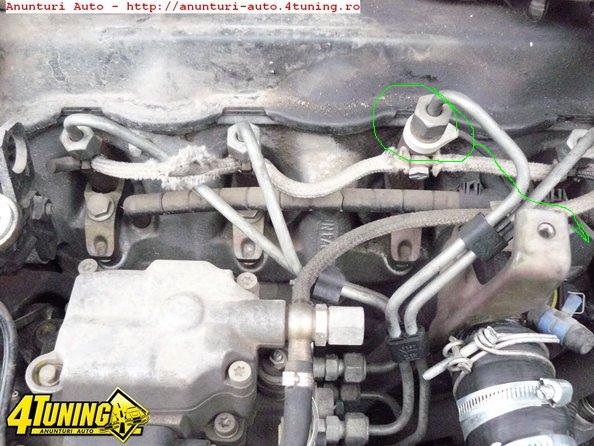

salut baieti, am mai incercat cateva teste si ptr. moment am ajuns la concluzia ca nu pompa este de vina(cazul meu)..Am scos mufa de la injectorul cu senzor si nu a mai intrerupt si in mod normal sa aprins becul de la bujii, sesizare normala a calculatorului. Am o rugaminte la Stefan :poti sa-mi spui daca si la relantii creste in turatii sau scade adica sta constant relantiul sau se modifica usor? .La mine relantiul este teapan la 900. Si o intrebare ptr. toti colegii: stie cineva cum se verifica functionalitatea senzorului de la injectorul cu senzor?

nu stie nimeni nimic despre injectorul cu senzor? macar ce valoare (Ohm )standard a bobinei? Stef. urmareste firul care e marcat si scoate mufa. porneste motorul si dupa cateva sec. o sa sa aprinda becul de la bujii.. fa o proba si vezi daca mai intrerupe. Succes!

In postul nr.435 am atasat un manual in care sunt enumerati toti senzorii motorului TDI printre care si senzorul G80 (NEEDLE LIFT SENDER),unde se explica si ce se intampla atunci cand acesta nu mai functioneaza.Bafta!
salut stii cumva daca scot mufa de la acel injector, acel senzor G80 si pornesc motorul nu imi va apare eroare in calculator? si pe urma trebuie pusa pe VAG-COM?
Tu ce zici sa il scot sa vad daca e de acolo? sau nu conteaza, in sensul ca si daca il scot nu inseamna ca este senzorul acela defect?
eu am scos mufa si nu sa intamplat nimic, motorul nu mai intrerupea,in schimb sta becul bujii aprins. am pus la loc mufa si tot ca inainte.am verificat rezistenta si are continuitate cu valoarea de 88,9 Ohm, nu da la masa, a ramas sa vad la pompagiu daca injectorul este bun..si cam atat! DIN PDF-UL ala nu am inteles nimic concludent.
Normal ca iti va ramane eroarea stocata in ECU si va trebui stearsa cu VAG-COM.
Dupa cum zice Autodata masuratoarea la injector trebuie sa fie intre 80-120 Ohm, deci pare sa fie OK.

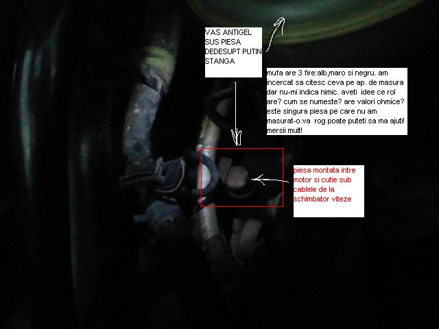

Stefane, noi am rezolvat problemele. eu am ramas cu o pompa de rezerva buna-buna,tu cu pompa revizuita si cu intreruperile in compartimentul motor. are cineva idee?...
post-43201-0-41285400-1301334764_thumb.j
mafteicon, tu cum ai rezolvat problema? era din senzori?
Modificat de stefanbnd
STEF, N-ai inteles? NU AM REZOLVAT NIMIC prin inlocuirea pompei. Nu stie nimeni nimic despre piesa aia din poza?
