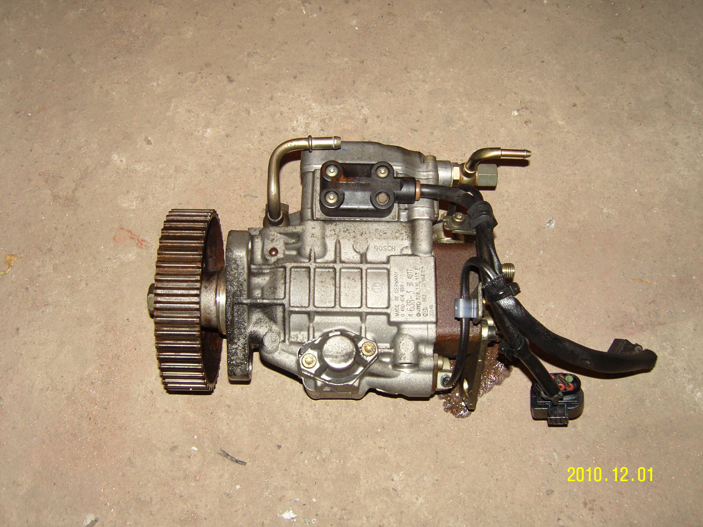

Se poate monta pompa de la AFN şi injectoarele dacă vrei. Robert ştie mai bine :Driver:
o sa il intreb de pompa ta de la AFN dar din cate stiu eu am vorbit chiar si aici pe forum...se potriveste! vorbeste cu robert28 el are pompa de 110 pe 1z;)

multumesc baieti, am sa-l rog pe ROBERT28 daca poate sa-mi dea codul pompei lui sa verific cu a celui care o vinde. daca corespunde e OK si o cumpar. eu la pompa am doua mufe:una cu trei pini si una cu opt pini. astept un raspuns de la ROBERT...

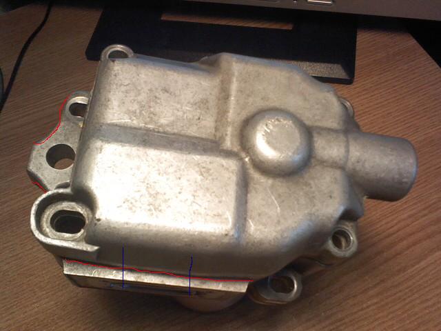

eu cand fac semne la pompa ca sa nu am probleme la remontare, fac pe marginea carcasei pompei pe interior? adica eu am inteles ca tot amsamblul acela trebuie sa vina in aceiasi pozitie cum a fost?
Pompa de AFN se potriveste la 1Z,necesita doar schimbul stutului de intrare tur in pompa,il pui de pe pompa de 1Z.Aceleasi mufe sunt si la pompa de AFN si sunt identice cu cele de 1Z si anume o mufa cu 7 pini si una cu 3 pini.Codul pompei este 028 130 115A,poti verifica si in ETKA codul.Atasez si o poza cu pompa mea.Bafta!
P.S. Ii dai zoom la poza si ii vezi si codul.

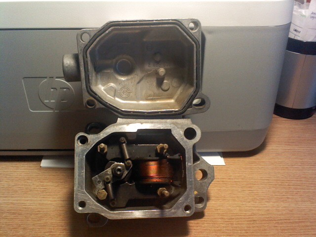

stefan,c-da consta in cele doua piese. le faci semne pe exterior inainte de a le slabii suruburile. ti-am marcat cu rosu si albastru locurile si oriunde te ajuta... la montare sa le asezi cat mai perfect in pozitia initiala, ajutat de semnele facute

Acel capac se pune usor inapoi intradevar daca ii dai cateva semne dar de preferat daca ai un vag-com la indemana ar fi mai misto.Inainte de a desface capacul te uiti cu vag-com cat ai IQ injected(e vb de debitul pompei acel IQ injected) desfaci capacul iti faci treaba il pui inapoi la semnele aferente pe care le-ai facut si incepi sa te joci cu acel capac pana ai inapoi IQ injected ca la inceput.Ca sa te joci cu capacul pompei si sa reglezi inapoi trebuie sa desfaci usor cele 4 suruburi astfel incat sa nu curga motorina si sa se miste in stanga sau in dreapta destul de usor.Mai jos ai un link si cu o foto ca sa intelegi mai bine despre ce vb.
