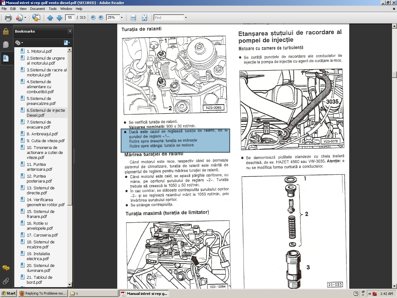

PMG Tu ai o turatie normala, nu stiu de ce ai vrea sa o modifici. In cartea tehnica turatia e data de 900 rot/min +/- 30 rot/min. Ca sa verifici corect turatia de relanti trebui sa aduci temperatura de la apa la 90 de grade, in momentul cand iti arata 90 de grade pe ceas, mai mergi minim 5 km sa ajunga si uleiul la temperatura de rulare. Dupa aia masori si vezi ce turatie ai, neaparat rotile sa fie drepte si toti consumatorii opriti. De marit turatia ti-am atasat o poza. Sper sa-ti fie de folos
post-44347-0-26350200-1299329089_thumb.j

Ma gandeam sa maresc turatia de relanti ca mi se pare ca la 900 vibreaza prea tare masina...se simte si in volan...si ma enerveaza toate plasticele care suna pe-acolo :D.
Pai nu ar trebui sa vibreze la relanti, la mine abia daca se simte ca e pornita masina. Daca maresti turatia de relanti maresti si consumul. :)
PMG tampoanele motorului sunt in stare de functionare? O posibila cauza ar putea fi chiar unul din tampoane.Si apropo la tine relantiul e normal nu are rost sa-l maresti al meu e chiar in limita de jos 860 si nu-mi tripideaza.(Apropo daca ai pompa de injectie electronica e o bucurie sa-i maresti relantiul, daca reusesti sa-l maresti exista posibilitatea sa-ti mearga motorul chiar si-n suturi la relanti...am experimentat timp de 1 sapt apropae pana la 980 RPM si pana la urma tot am ajuns la cat aveam prima data 860 RPM).BAFTA
