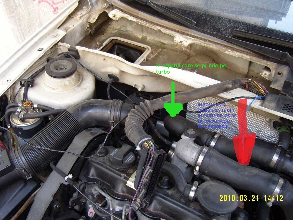

hello! sper ca am rezolvat problema mea. am dat jos intercooler si toata tubulatura dintre turbo si filtru aer si dintre turbo si intercooler si am gasit un colier slab (era din acela clasic cu surub) si era la acest furtun (insemnat cu verde) post-25043-0-56963100-1298300480_thumb.j
Am spalat cu motorina totul, inclusiv locul de langa turbo unde era f mult ulei si am remontat totul la loc. Operatiunea a avut loc sambata (nu ma intrebati de poze, ca pe acea vreme nu mai aveam chef nici de montat totul la loc, ca asa e cand nu ai garaj) si pare totul in regula. Duminica am facut un drum de vreo 130 KM, destul de in forja si azi am venit la Bucuresti la servici la fel. Pe la ora 12 (azi) am verificat uleiul si era la acelasi nivel si inca nu pare sa se fi murdarit din langa turbo, asa acum am gasit.
PS: multumesc robert28

cred ca pot spune "victorie". de cand am etansat acel furtun (sambata trecuta) se pare ca am scapat de consumul de ulei si murdaria de pe langa turbo. am facut aprox 800 km de atunci si totul este in regula.

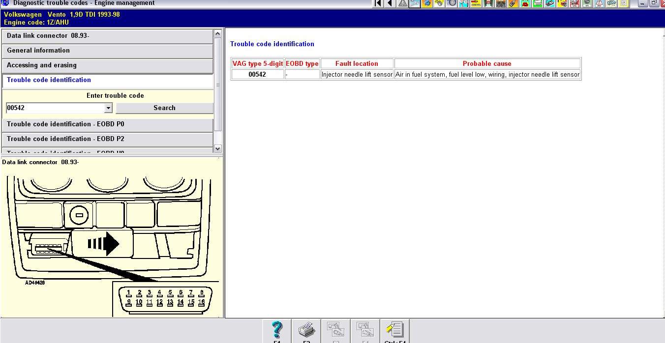

va multumesc pentru mesaje si sfaturi. Totusi as mai avea o intrebare. Pe tester nu imi apare decat eroarea de la imobilizator.

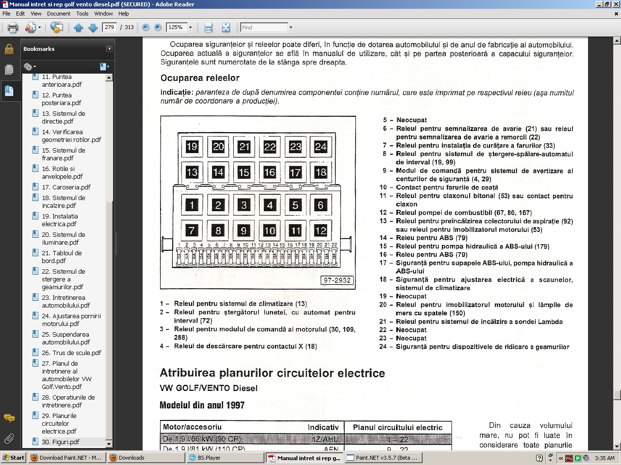

unde pot gasi si eu o schema cu tabloul de relee si sigurante pentru GOlf III TDI ? Caut de aseara pe Google si nu gasesc nimic. Gasesc pentru Passat, Jetta dar nimic pentru Golf 3. Imi trebuie neaparat pentru ca am 4 relee lipsa si nu imi dau seama nici unde vine releul 109 pentru ca nu scrie nici un numar pe relee, sunt sterse.
Am vazut o schema aici pe forum insa arata un tablou cu numarul de relee de la 1 la 18 iar eu nu am asa ceva. Se poate sa nu fie tabloul electric original ?
Modificat de untouchablle
Iti multumesc din suflet. Am scos-o la imprimanta imediat si m-a dus sa verific releele, erau cateva oxidate. Se pare ca cele care sunt lipsa sunt pentru aer conditionat, pentru ceata si Neocupat deci dotarile pe care nu le am eu asa ca nu ma intereseaza.
Acum intrebarea e cum pot verifica daca releul 109 functioneaza ? L-am scos si cand am dat sa pornesc masina aceasta nu a pornit deloc. Din ce am inteles are legatura cu calculatorul masinii. Nu am de la cine sa iau un calculator de TDI si un releu ca sa probez de asta va intreb.
