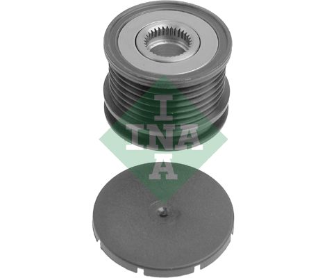

dan888 nu esti singurul cu problema asta si eu am patit la fel si am cheltuit o gramada de bani...alternator schimbat, pompa de apa cu tot cu fulie, curea noua la alternator, rola intinzator, arc la rola intinzatoare. La golfurile noastre fulia de la alternator e simpla nu e ca la golf IV sau generatie mai noua, la alternator au fulie cu ambreiaj care nu solicita atat de mult la pornire cand e frig cureaua sa scartaie.Datorita uzurii in timp fulia mare la noi (Fulie curea arbore cotit) se ovalizeaza un pic, iar la pornire cand alternatorul incarca bateria se aude acel scartzait.Am vazut cu ochii mei aceasta problema rezolvata acum 2 sapt cand la service colegul meu a schimbat acea Fulie arbore cotit, bineinteles avea acea fulie noua de la cineva care si-a facut golful varza intr-un accident, avand omul de rezerva acasa a dat-o pe putini bani.Una noua e 5 mil ce mai ieftina si eu unu nu as da atatia bani.Bafta.
Problema este din fulia alternator care este de tip roata libera (ambreiaj zic unii nepriceputi dar mai degraba seamana cu torpedoul de la bicicleta, intr-un sens se blocheaza in celalalt patineaza ,sistemul este denumit in mecanica roata libera , acest sistem preia vibratiile induse de arborele cotit).Verifica daca functioneaza , adica sa angeneze intr-un sens si sa patineze in celalalt .La mine e blocata si costa in jur de 300 ron .Din 95-96 odata cu aparitia AFN-ului a fost introdusa aceasta fulie .
Aici e explicat mai bine fenomenul . Sunt discutii mai ample in aria golf 4 .
http://www.oscaro.com/poulie-roue-libre-alternateur-volkswagen-passat-iv-variant-1390-23992-722-gt
post-25908-0-24157900-1291401918_thumb.j
