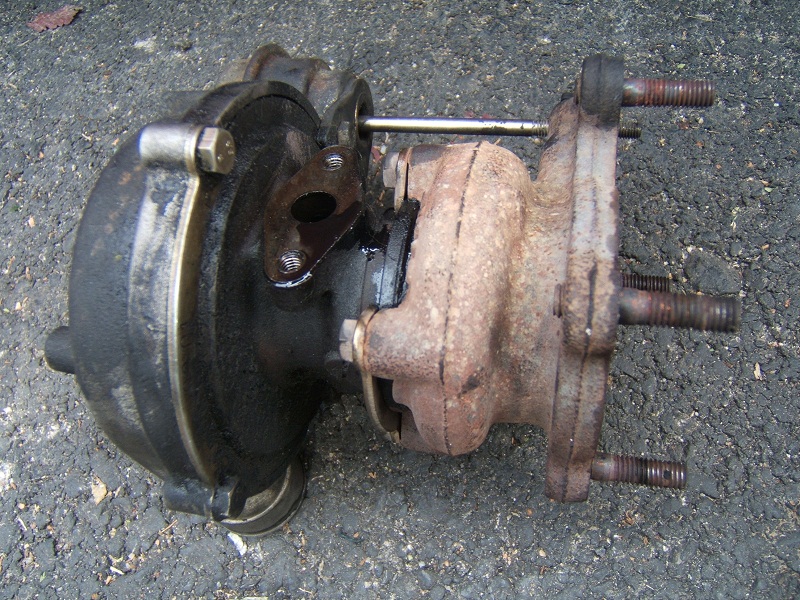

1280 E. Am inteles ca un turbo la dezmembrari e 80 E. Si dupa asta o marit.
