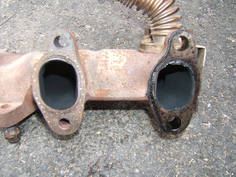

Salut. Vin si eu cu o problema. Am cumparat ieri un golf 3 cu motor 1Z, si am probleme cu el. al naibii, ieri la probe nu mi-a facut figuri. Imi scoate fum alb. M-am uitat la ulei, in vasul de expansiune, nu e nimic anormal. Fumul il scoate numai la demaraj. Cand merg constant totul e ok. Masina trage foarte bine, am venit cu ea distanta de 200 km. 120-160 km/h mai mult nu am mers. majoritatea drumului cu 130 km, pentru ca am zis intai sa ii schimb curele, filtre ulei. Astazi am gasit un surub langa amortizor, proaspat, curat, se vedea ca e desfiletat de curand. Ma uit eu, si ii gasesc locul. EGR. nu intra la loc, asa ca am desfacut si celalalt surub. cand, acolo avea o tabla pusa( intre admisie si EGR) ca sa obtureze. E posibil sa scoata acest fum pentru ca nu era prins EGR ul de admisie decat intr-un surub? Din ce am mai citit pe net, se pare ca e folosita metoda asta cu obturatia EGR-ului de admisie. Din ce cauza se face asta? eu vreau sa fac masina sa mearga cum a lasat-o VW, pt ca personal cred ca nu degeaba au facut-o asa, si vreau sa scap de fumul ala alb. Daca mai aflu ceva o sa postez aici. Multumesc
Salutare baieti. Am revenit cu lamuriri, ca asa e frumos.
Am fost la mecaniocos, si a spus ca e fum albastru, desi eu tot alb il vedeam, si mi-a zis ca e motoru in batista. Segmentii.... 500 E.
Apoi a vazut ca are turbo, si a zis ca e turbo, ca e posibil sa ajunga ulei in evacuare, si nu scoate fum pana ce nu se incalzeste galeria. apoi dupa ce s-a incalzit, il arde de pe galerie... Nou, iar 500 E.
Am facut 1000 km cu masina, si am uleiul pe joja, de la 3 sferturi acum e sub minim.

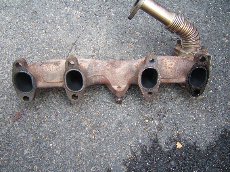

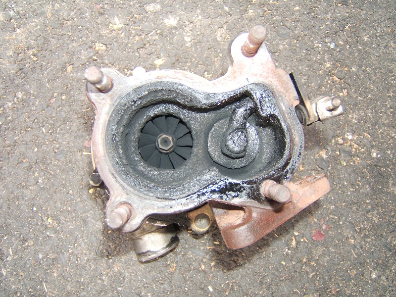

Azi m-am suparat si am dat turbo ul jos. Jale ce am gasit. A avut dreptate. joc in axul la turbo la greu. Au ajuns paletii de au frecat in corpul turbo-ului. Ulei la greu la iesire din turbo , si pe galerie in jos. Ce ma mai ingrijoreaza e uleiul gasit pe una din garmiturile de la evacuare la un piston. Totusi pe galerie nu e ulei. sper sa nu fie cv varza si pe acolo.
