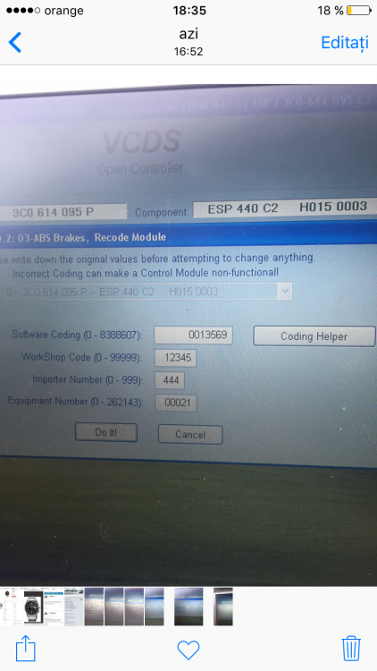

Ai vreun link despre cum se recompun codurile? Daca pun modulul ala vechi le pot salva sau ce e dus e dus?
Eu am facut poza inainte cu codurile vechi.poate te ajuta....primul este important;dupa ce l ai introdus,ti se sterge automat lampa ABS...esp

ti-am scris mai sus - nu, nu mai ai ce salva.
ce cod are pompa ta, de ABS ?
