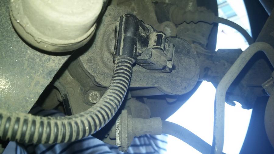

Mi-a aparut si mie eroarea de la motorasul se la roata stanga. Acum nu mai deblocheaza deloc.
Dupa ce a aparut prima data, am sters logul de erori si nu a mai aparut pana la sfarsitul lui Iunie, cand nu a vrut sa deblocheaza decat dupa mai multe incercari.
Astazi am vrut sa plec cu masina (sta parcata in semi-panta) si nu a mai vrut sa deblocheze deloc, indiferent ce am incercat.
Problema este ca trebuie sa o scot pe un plan orizontal, dar nu pot sa o misc (roata spate stanga este blocata).
Am pus si o diagnoza-log pe deblocare live - poate ajuta sa inteleg ce se intampla. Se pare ca motorasul consuma tot timpul 0,133A si cand am apasat butonul valoarea nu s-a schimbat.
Am atasat cele 2 diagnosticari (prima este din luna Iunie si a doua este de astazi) si diagnoza live (sub forma de fisier CSV).
Ce semnifica "Fault Status"? S-a tot schimba pe parcursul unei luni (3 diagnosticari).
Ce pot face sa o pot misca ca sa pot umbla la motoras?
forum_diagnosticare-15-iulie-2017.txt
forum_diagnosticare-Iunie-2017.txt
LOG-53-010-xxx-xxx.csv
desfa motorasul de pe etrier si apoi cu un torx desfileteaza pistonasul pana se deblocheaza roata.
Si eroarea re "Electrical Fault in Circuit" de la ce este? Va rezolva operatiunea recomandata de tine si aceasta eroare?
Trebuie reconditionat motorasul franei de mana si apoi o sa scapi si de eroare.

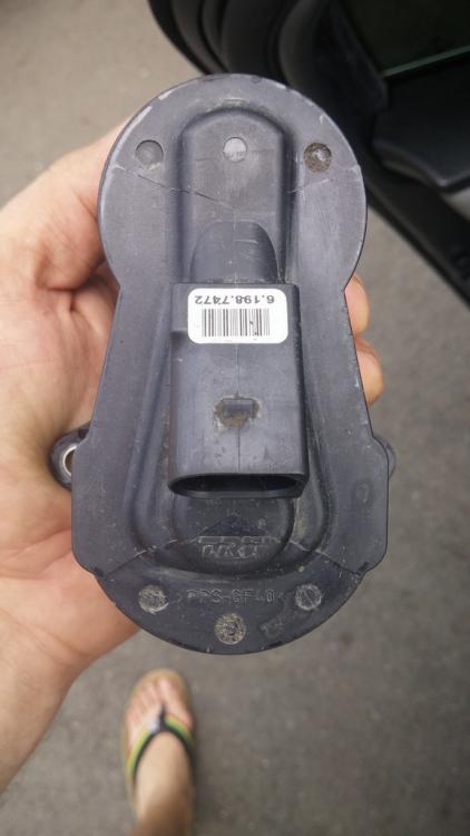

Salut ! Am şi eu o problemă cu frâna de parcare.
VCDS îmi semnalează două probleme:
02432 - Supply Voltage for Left Parking Brake Motor (V282)
    012 - Electrical Fault in Circuit - MiL ON
02430 - Left Parking Brake Motor (V282) Resistance to Movement
    003 - Mechanical Failure - Intermittent
Ce am făcut până acum:
1) am dat jos motoraşul ( TRW / PPS-GF40 / 6.198.7472 )
2) am de blocat roata
Cer ajutor pentru a putea să rezolv problema...
Este OK dacă pun doar motoşarul la loc?...sau trebuie să cumpăr etrierul cu tot cu motoraş?
Un sfat ? THX
Alimenteaza-l la 12v ,asa vezi starea lui
Salut. Motoraşul este blocat. :(
Vreau să ştiu dacă este OK să cumpăr motoraşul separat... am văzut că are şi o garnitură, trebuie şi aia ?
Încerc să găsesc o soluţie echilibrată cu riscurile de rigoare.
De exemplu, am găsit etrier cu motoraş la 1189 ron. Dacă dau la schimb etrierul vechi iar TRW îl acceptă se mai scad nişte bănuţi, costul scade la 759 lei + procedura de băgat în sistem.
Nu reuşesc să îmi dau seama daca este îndeajuns să schimb doar motoraşul... nu ştiu dacă găsesc garnitura...etc.
Încerc să mă ghidez şi după experienţa celor care au mai trecut prin o poveste similară.
Thx
