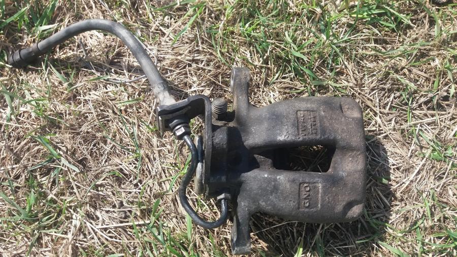

Multumesc mult intre timp am gasit codul 1J0 973 722.Merg acuma sa vad cat costa.Speram sa tina numai acea garnitura....
Edit:Da o sa merg sa vad cat e,as fi scos pini cu totu si sa pun mufa noua,dar nu prea imi iasa cu acele sigurante care sunt pe pini,asa ca o sa pun doar siguranta care sa rupt.Inca odata multumesc pentru ajutor.Am pus si o poza cu etrierul vechi poate ajuta pe cineva sa vada diferenta.Etrierul meu e cu 6 pini.
Modificat de claumedel
in teorie stau la locul lor pinii, mai au si sigurate pe ei - dar cel mai bine, cumpara mufa si o inlocuiesti - ai pus noua si e noua.

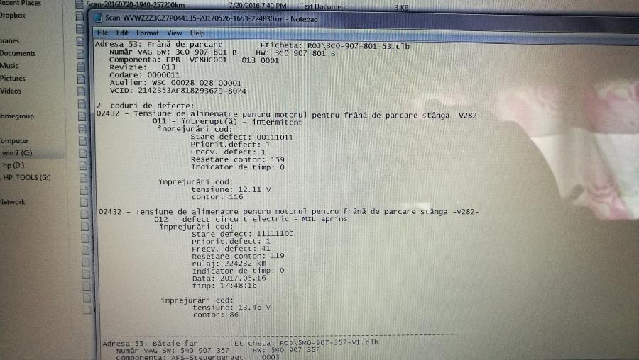

Salut!!
Eroarea asta arata ca motorasul de pe stanga e dus??
sau firele pana la el sau calc de frana de mana.
Verifica motorasul cu r fire pe baterie sau 12 v si daca merge,este problema calculatorul franei de mana.Eu am pus unul sh si iar s-a dus acuma....tot pe partea stanga....a doua oara:-((
cristi_eftimie
Firele le-am verificat,partea de sub masina.
Ciudat e ca la primul scan a dat ca nu se alimenteaza cu 12 V,apoi a dat fault-ul de mai sus.
F l o r i n
ai verificat motorasul pe direct ? daca nu, verifica-l. Daca nu lucreaza, de la el este - daca lucreaza, verifici siguranta, cablaj, calculator frana de mana.
