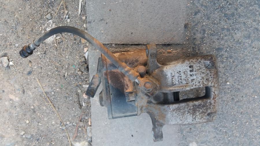

Am luat azi motorasul cu tot cu etrier de pe un passat din 2010,etrierul e cel din poza de mai jos deci daca il luati sa fie cu tot cu conducta din imagine.Iar daca il desfaceti va trebuie o cheie de 11 si una de 17(de preferat chei pentru conducte),de preferat ca sa nu rupeti conducta,sa scoateti siguranta si sa impingeti conducta in sus si cu cea de 11 sa tinet contra si cu cea de 17 sa desfaceti iar cineva sa va invarta de etrier.Eu am intampinat o mica problema,mufa mea nu vrea sa intre  pe motoras,am incercat si pe motorasul vechi si nu mai vrea nici cum sa intre nici pe cel vechi,am vazut ca mufa are o garnitura care cred eu nu ii mai permite sa intre pe mufa de la motoras,aveti vreo idee care m-ar putea ajuta,inainte pe motorasul vechi intra linistit...
Daca mufa nu intra din cauza garniturii de cauciuc incearca sa o ungi putin cu vaselina siliconica. Daca nu ai merge cu crema de maini sau sapun lichid.
asa cred ca altceva nu vad,parca mufa de la motoras nu vrea sa treaca pe langa garnitura din mufa de pe masina,mai trebuie foarte putin ca gaura de la mufa sa treaca peste bulbu de la mufa de pe motoras dar se simte cum tine in ceva,ma gandeam ca poate a mai intampinat cineva problema asta.Ciudat e ca inainte mufa intra pe motorasul vechi,acuma nu mai intra nici pe cel vechi,mizerie nu se vede in mufa.O sa mai incerc maine ca ma prins noaptea si nu am lumina.Si revin.O sa fac o poza si la etrierul meu poate ajuta pe cineva pe viitor.
Ma poate ajuta va rog frumos cineva cu codul pentru mufa care intra in motorasul de la frana,cum nu intra mufa,am scos siguranta care vine peste garnitura de cauciuc,am scos si garnitura si sub garnitura era plin de pamant,am curatat am pus garnitura la loc dar siguranta sa rupt cand am impinso in locasul ei.Si poate imi poate spune cineva daca acea siguranta avea doar rolul sa tina garnitura sau avea alt rol.Dupa ce am curatat a intrat mufa usor pe motoras si merge perfect.
