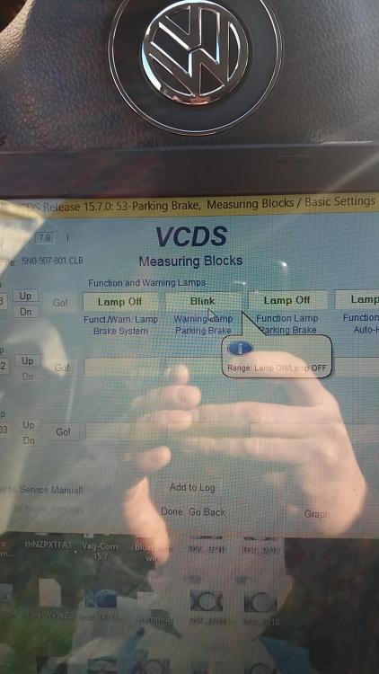

original din magazin, nou. 195 lei. ce nu o fost nou, calculatoru frenei de mana, a trebuit sa ma duc la reprezentanta sa-mi imperecheze calculatoru cu masina. cablajul cum sa verific ? am ferificat mufele, totul pare in regula. logoul e numa P-ul acela galben taiat, care se aprinde si se stinge in mers. poate vine de la vre-un etrier, poate am undeva vre-un scurt...habar n-am.
sau ce mai e ciudat, mi so intamplat de 2-3 ori in cateva luni, cand fac drum mai lung, fara oprire , si cand opresc masina, se trage singur frana de mana si se lasa dupa aia (fara sa apas pe buton)
am incercat si cu alt buton dp un passat b6 si tot nu o mers, pe tester o aratat ca tot butonul ar fi fost de vina, dar pe cealalta masina o mers fara probleme. deci butonul in sine e exclus.

dar nu aia este problema mea, stiu ce ziceti voi. dar problema este ca mi se aprinde/stinge in mers P-ul galben taiat. am schimbat butonul nou, original, am schimbat calculatorul frana de mana,am verificat firele dintre calculator frana de mana si buton, nu am scurt. motorasele imi merg amandoua, cupleaza/blocheaza.si totusi, nu ii gasesc problema.
diagnoza da ca e butonul, butonul find nou, original (195 lei), am zis, ok, poate am avut eu norocul de a cumpara un buton defect, am incercat inca 2 butoane luate de pe masini diferite, tot degeaba.
Verifica si periile cu releul de pe alternator. E posibil sa fie tensiunea instabila, oscilanta, iar calculatorul franei sa detecteze o usoara scadere de tensiune si si atunci avertizeaza prin becul cu P taiat in bord si totusi sa functioneze. Cumva la pornirea motorului, dupa ce in prealabil ai toate lampile stinse in bord in afara de baterie si electronica motorului, se mai aprind pentru scurt timp cel de ABS si ESP dupa care se sting imediat?
niciodata nu mi so intamplat si urmaresc foarte des lampile din bord in mers si la pornirea motorului. nu mi se arpinde nimic altceva numa P-ul acela galben taiat.
Cum reusesc sa scap de "P"sclipind nu am reusit nici acum si nu am erori.Se poate da off din Measuring blocks?
