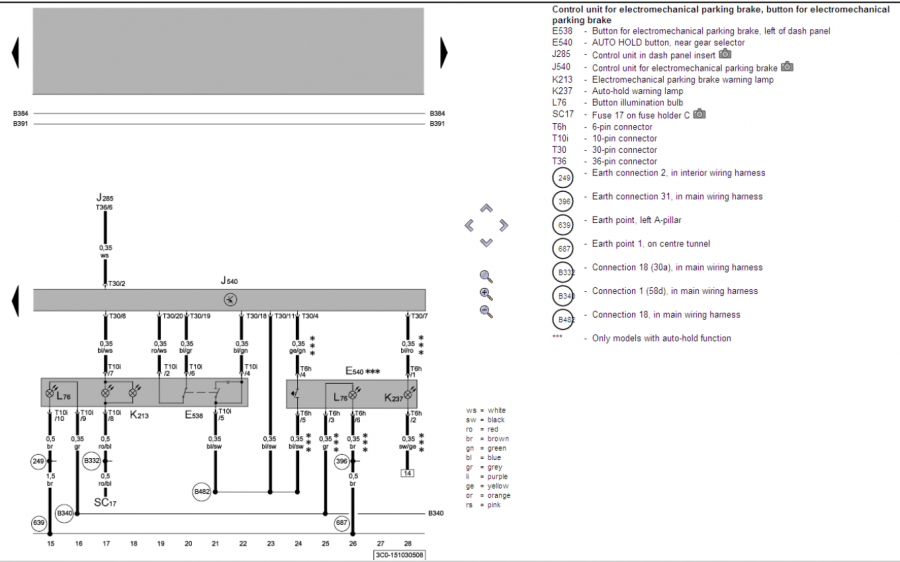

Ce vreau sa va intreb, masina e din 2006 deci in maxidot nu am optiunea de autohold on adica sa fie mereu autoholdul activ, am vreo sansa sa-mi fac si eu acest autohold on mereu? Cum e la CC de exemplu. Recodare de comp de frana, vreun hack pe la firele de autohold? Ati auzit ceva de genul pe forum?

Florin, nu e necesar doar un calculator de frana generatie mai noua sau nu merge cu sistemul de instrument cluster? In cazul asta e costisitoare investitia si probabil ca trb sa ma limitez la un sistem cu relee. Oricum trb sa-mi dau seama dintr-o diagrama cum functioneaza butonul ala de AH.

Am gasit diagrama. Din ce vad are un singur switch de actionat deci ar trebui sa fie simplu asa zisul hack cu un releu care sa cupleze dupa punerea centurii sa zicem...

Din diagramă o sa vezi ca switch ul transmite doar un impuls.... Deci, poți face un modul, am dezvoltat acum câțiva ani.. Și câțiva colegi au făcut, un modul care la fiecare pornire.. Comandă switch ul, fără sa te mai deranjezi tu.
Nu, nu merge înlocuind o singura componenta, de aceea ți-am zis.... Amândouă
Mersi Florin de info. Daca mai ai schema si poti s-o pui aici, raman dator. Mersi mult! Toate cele bune!
