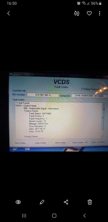

Va salut.Revin la problema mea veche la care as dori cateva idei de solutionare .Butonul autohold nu merge de fiecare data,adica imi da eroarea din poza .Stiu ca eroarea se refera la butonul de parking,dar acesta merge perfect si in plus am pus si unul nou si la fel face.Butonul de autohold se activeaza pe vcds la fiecare apasare.
S ar putea sa fie din mufa butonului de parking? M am uitat la ea ,pare ok.

Oricat ai incerca nu scapi fara buton nou OE
Butonul este nou si bun  .Ambele butoane,nou si vechi au fost probate pe alt b6 si functioneaza si autoholdul.
Modificat de Manuel N.
NU mai folosi quote. Se sanctioneaza. Citeste regulamentul.
Mufa nu am întâlnit cu probleme. Poți întârzii pinii, dar nu cred sa fie de acolo. Dacă ai pus buton nou OE și degeaba, atunci problema este la calculatorul frânei de mana
