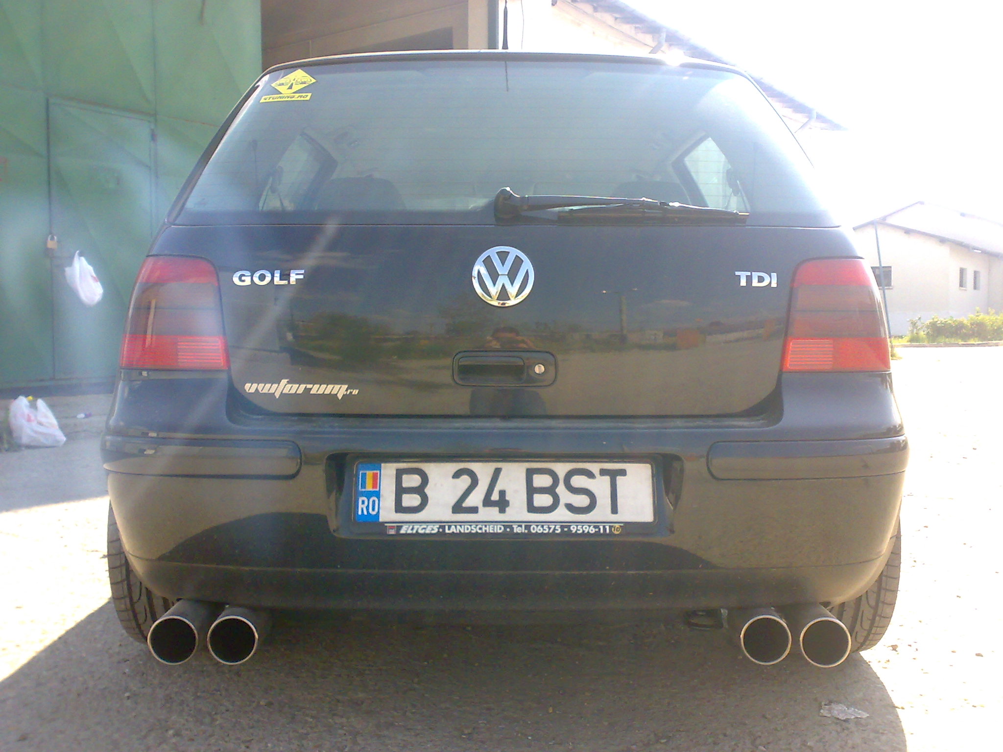

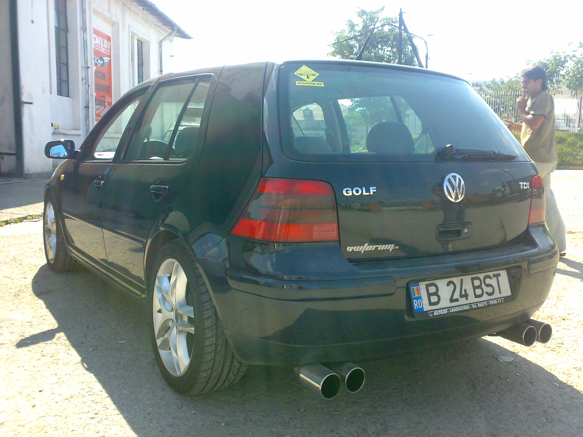

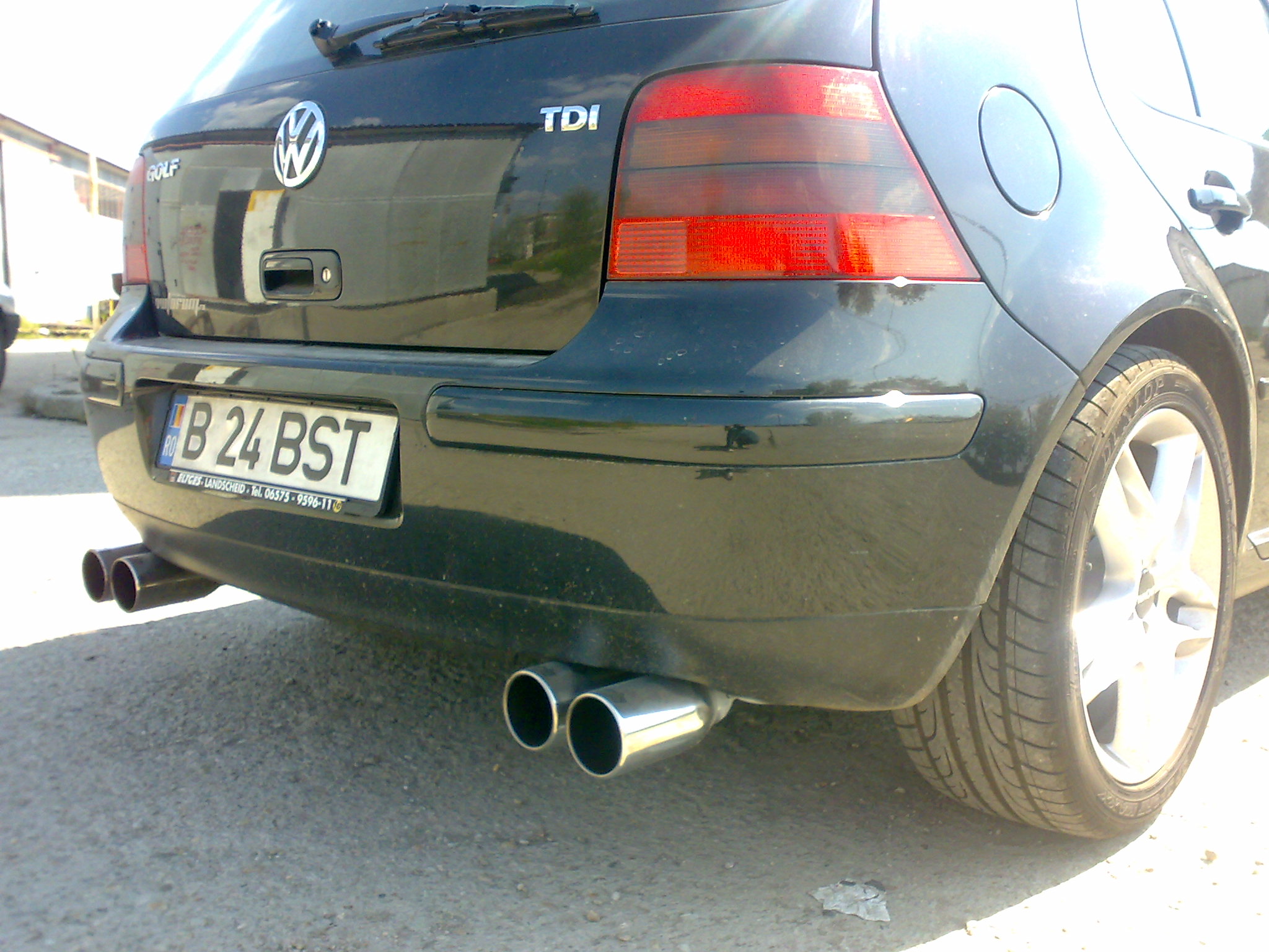

Astazi am schimbat si evacuarea la Pilot Pitesti. Fara catalizator, fara tobe, doar teava si ornamente.
Video:
Si poze:
Modificat de Bestie

performantele nu s-au modificat intr-un fel. Cel putin nu vizibil. Despre contra presiune... se poate sa fie adevarat, dar ea exista. Nu exista deloc daca de la iesirea din galerie nu mai puteam nimic, dar am pus traseu de inox. Pretul defalcat nu-l stiu, decat totalul, care a fost de 9 mil. Cu fumul, ce sa zic, la mine dadea cu fum si inainte datorita injectoarelor schimbate, deci evacuarea nu mi se pare ca a influentat cumva treaba asta. Poate doar un pic, deoarece ne mai existand catalizator, nu mai exista nici un fel de filtrare .. Oricum, nu e mare diferenta. Probleme cu politia inca nu au existat si sper nici sa nu existe. Nici eu nu fortez nota, adica nu merg prea turat cu ea, iar in dreptul echipajelor de politie o las oricum mai usor, uneori o si scot din viteza.

Desi pe moment nu am observat, mi-am dat seama ca am castigat si putin in demaraj. Parca urca un pic mai repede in ture masina. O parte negativa pot spune este cresterea consumului, nu atat din cauza evacuarii in sine (care este mai mare acum - traseu de 57) ci din cauza faptului ca sound-ul te imbie parca s-o calci mai tare :lol:
ai vreo poza cum e realizat traseul de la evacuare sunt foarte curios... finala nu ai ? tu pur si simplu ai teava inox? atat?sunetul ala de la turbo tot acuma s-a accentuat? as vrea sa imi fac si eu si de asta de intreb.
Mersi.
poza cu traseul nu am, din pacate. Adica facuta pe dedesubt. Nu am finala, doar teava de 57 ca diametru. Si, da, sunetul de turbo acum s-a accentuat. mai exact dupa ce am eliminat catalizatorul. Initial am vrut sa-l pastrez dar nu se auzea la fel de bine.

LA RAR...or sa fie probleme probabil, pentru ca legal masina nu mai respecta nivelul de emisie de noxe admis. Filmari momentan nu am mai facut pentru ca nu am mai avut cu ce. De deranjat intre 130-160 nu ma deranjeaza (probabil ca te refereai la zgomotul la interior). Se aude ceva pe fundal, dar nu deranjeaza.

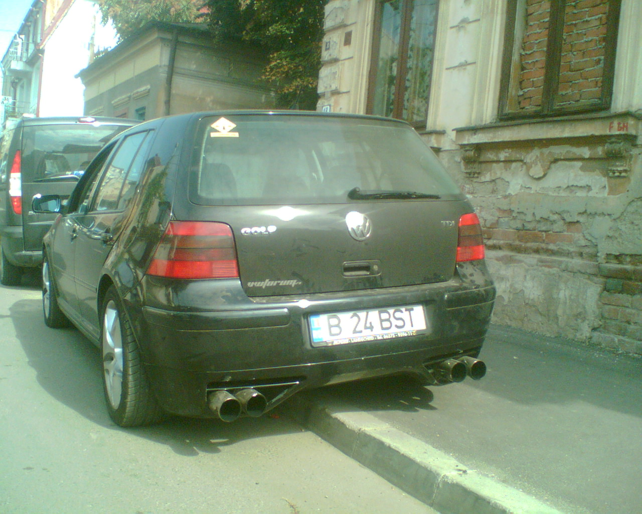

Ca ultima noutate, am cumparat si montat o prelungire de bara spate, marca Kerscher.
PS: Scuzati murdaria de pe masina, n-am avut cand sa o duc la spalatorie

oare cum ar arata cu tevile puse pe mijloc?
am facut asa ceva brut:P
ce ziceti?
Modificat de Spankyro
Mi se pare ca e un pic cam agresiv. :) Parerea mea. Initial vroiam sa-mi pun bara spate de R32, dar cum mi-a "picat" prelungirea asta, am zis ca e mai potrivit asa cum am facut acum, cu 2 si 2. Asa a avut cel de la care am luat-o inainte si mi-a placut cum se vedea la el. (coleg de-al nostru de pe forum, Nicu - nick:Golf IV TDI)
