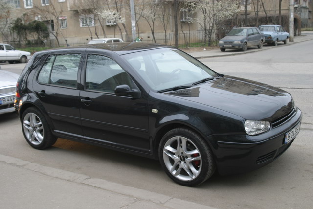

Asa da... arata excelent cu jantele alea. Oricum masina era frumoasa si ingrijita dar... jantele o schimba mult :vaidecapulmeu:
Asteptam sa vedem si restul planurilor tale aplicate.

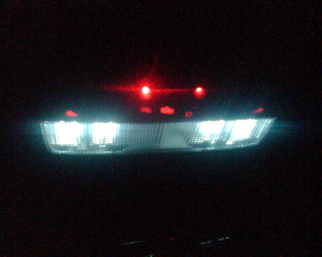

Masina a mai primit cateva "atentii" din partea mea. In primul rand din punct de vedere al intretinerii, i-am schimbat distributia, cureaua accesorii si parbrizul. Apoi, la capitolul imbunatatiri: Footrest de TT (pe care l-am montat cu foarte mare greutate, oricum multumiri lui Bogdan_wrc pt sfaturi), stergatoare AeroTwin, plafoniera de Passat W8, iluminare interioara cu leduri albe (multumiri lui vladpo si lui Abramburel de pe daewooclub), iluminare cu leduri albe si la suportul de numar din spate, o curatare de turbina, o diagnoza, un reglaj de avans si chiptuning (thx to cipos), masina ajungand acum la 116 CP conform lui Cipos. Lucrarea la Cipos a mers foarte bine, repede, un adevarat "meserias". Eu unul sunt extrem de multumit de masina acum. :rolleyes:
Saptamana aceasta ar trebui sa urmeze angel eyes si cotiera, astept sa soseasca ambele de la Sorin Golf 3 Cabrio si de la Codatzel. Pe lista ar mai urma Bad Boy-ul (cu care cred ca l-am stresat pe ZgB :Driver: ), modificare ce spoiler frontal cum are claus_golf4, o vopsire de etrieri. As mai vrea si Xenon precum si BC, dar momentan nu sunt prioritare acestea doua. Astept intai sa termin prima etapa de modificari.
Poze cu ce-a scos Cipos la curatarea turbinei si cu turbina curatata:
Footrest TT, Plafoniera W8 cu leduri albe, stergatoare AeroTwin

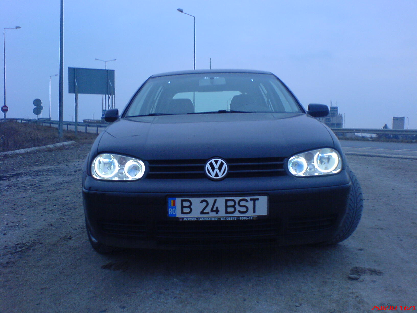

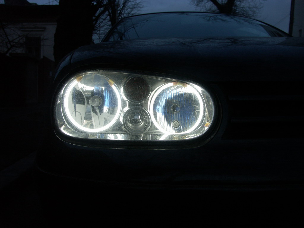

Am revenit si cu modificari noi. Masina mea are de ieri si Angel Eyes de la Sorin Golf 3 Cabrio (de la el i-am si luat si tot el a executat si montajul).

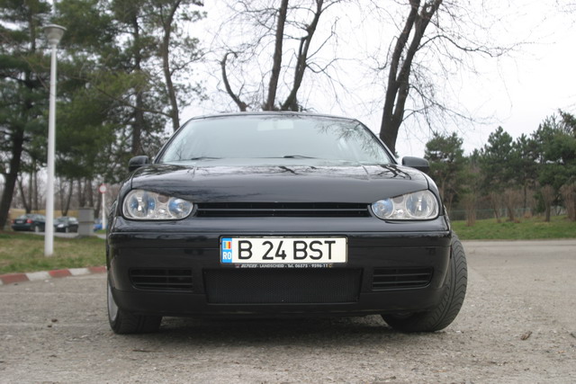

Nu ar strica niste crom prin fata... :scratch: Ai apucat sa pui la punct partea audio ? Sa faci o proba ? :offtopic:
M-am gandit si la crom in fata, mai exact la o grila ca a ta, dar "mi-a trecut" pentru ca am decis sa-mi trag capota peste faruri si deja mi-am luat o grila badgeless Mattig. Referitor la sunet, am rezolvat, e deja montat pe masina. Se aude foarte bine. Oricum eu nu merg cu muzica tare, le-am luat pentru calitatea sunetului, nu ca sa le dau tare :)

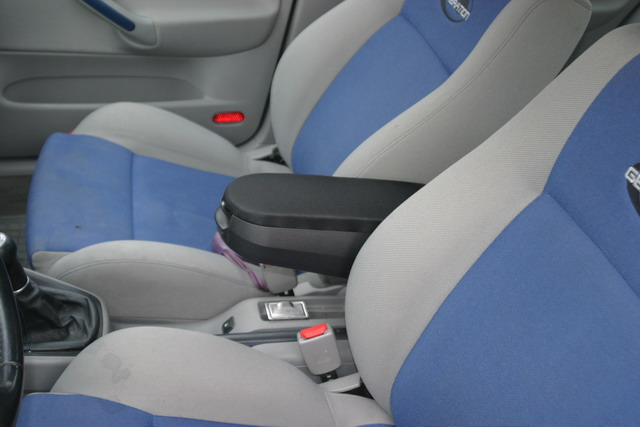

Mi-a venit si cheia briceag :somnmare: Lucrarea a iesit foarte bine, multumita lui cosmin_acn. Acum am si eu o intreebare. Se poate sa-mi "mute" cineva comenzile de la telecomanda alarmei after-market, pe cele doua butoane ale noii chei?
Ultimile modificari: cotiera, statia cu subwoofer-ul montate, etrieri vopsiti, montat plasa in partea centrala a spoilerului, montat grila badgeless Mattig si Bad Boy Look (multumiri lui ZgB si Michael 9N)
