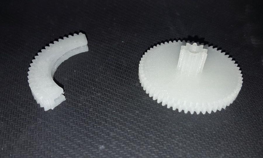

buna, la clapeta de acceleratie exista un mecanism cu niste rotite de plastic dintate, angrenate de motorasul electric, din cauza depunerilor, motorasul forteaza sa deschida si forteaza rotitele acelea dintatate , si astfel exista marele risc sa se rupa din dinti, si atunci clar ca nu mai functioneaza motorul cum trebuie, am si eu probleme de genul, si am lipit un dinte insa nu tine mult.
am cautat si exista pe ebay kit de reparatie format din o rotita dintata si cealalta care este o semi rotita dintata.
le ve-ti gasii daca deschideti acel capac negru unde se afla  motorasul.
toti mecanicii iti recomanda schimbarea clapetei, insa se poate si fara.. bafta.
