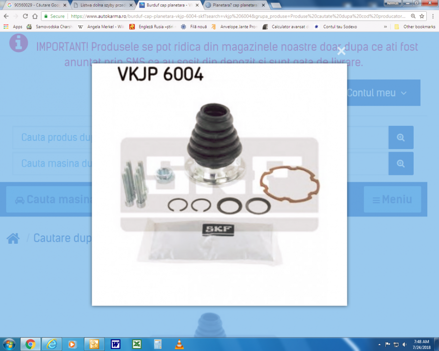

Buna ziua,
la masina unui prieten, VW Golf 4 Variant, 1,9 TDI, motor AXR, serie caroserie WVWZZZ1JZ4W030061, trebuie inlocuit burduful de planetara spre cutia de viteze, pe partea dreapta. Am cumparat, in conformitate cu sera de caroserie, burduful din imaginea de mai sus, SKF cod VKJP 6004. Am mai inlocuit cu succes burdufuri de planetara, insa numai la partea dinspre roata.
As avea urmatoarele intrebari:
1. In kit nu am primit colier pentru diametrul mic al burdufului si sunt nedumerit daca am nevoie sau nu de acest colier, altfel spus, exista sau nu colier la acest burfuf?
2. Pentru demontarea capului de planetara de pe arbore, dupa ce am demontat planetara de pe masina, am nevoie de scule speciale, sau ma pot descurca cu scule obisnuite, cu care m-am descurcat si la capetele de planetara de la roata?
3. Capul de planetara este introdus presat pe arbore, sau intra destul de liber, ca cel de la roata si este asigurat cumva?
4. Cum se face asigurarea impotriva autodemontarii, fiindca in punga kit-ului se gasesc 2 inele elastice, fara urechi sau gauri si 2 saibe conice, una dintre ele zimtata la interior? Aceste inele de siguranta si saibe conice, nu apar in paginile manualului de reparatii gasit aici pe forum, mai precis nu sunt atât de multe la numar.
Va multumesc anticipat, pentru orice informatii ajutatoare pe le voi primi.
