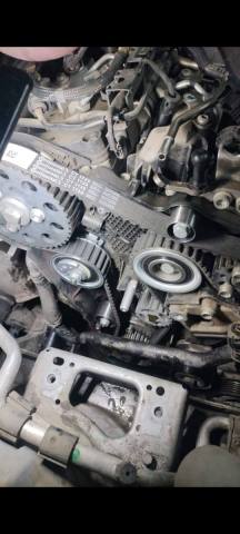

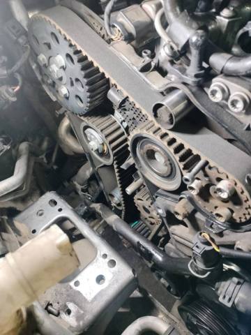

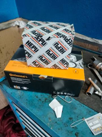

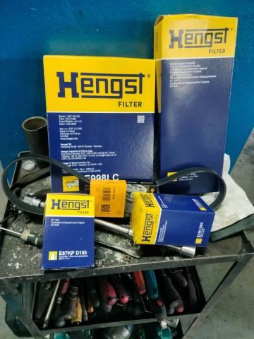

A venit și rândul lui Broski la revizie si distribuție. Au trecut 5 ani de când s-a făcut ultima dată, chiar dacă nu împlinise 60.000km.
Messenger_creation_E5EA51B1-EC47-4AF6-82FA-F8FD6D6724B4.thumb.jpeg.fa57bf9b5ceb9a605f3ba5ae2cd6fbad.jpeg
Am mers pe aceeași rețetă ca si la Superb, Continenantal si Hepu.

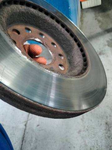

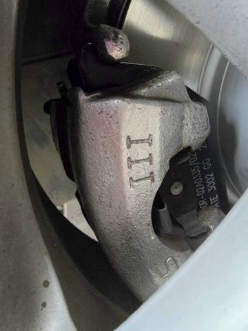

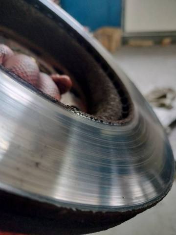

De asemenea, la verificarea frânelor față, discurile aveau uzură pronunțată pe interior, așa că le-am schimbat, adăugând si un set de plăcuțe noi. Am optat pentru ATE întrucât am avut cele mai bune rezultate cu această marcă.

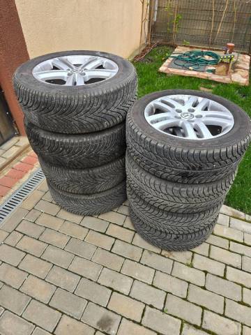

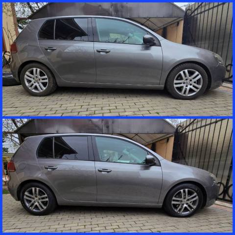

Am schimbat bocancii cu tenișii. Le-am scos pietricele prinse în rizuri, mai multe decât în cele ale Tiguanului, apoi le-am dat cu dressing
măcar atât, întrucât se anunță ploi toată săptămâna viitoare.

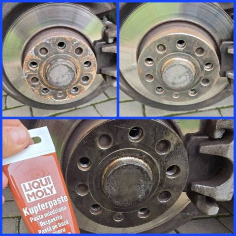

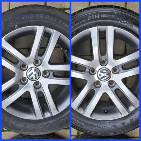

Înainte de a monta rotile de vară, am dat cu vaselina cuprată discurile (cele de pe spate le-am frecat cu peria de sârmă inainte, cele noi de pe față neavând nevoie)
După schimbarea roților, am plecat laun scurt test de drum.
Mai am de curățat și spălat rotile de iarnă, după care le voi băga la păstrat în magazie.

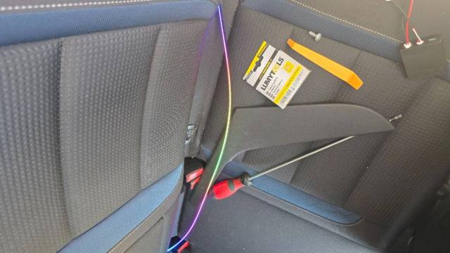

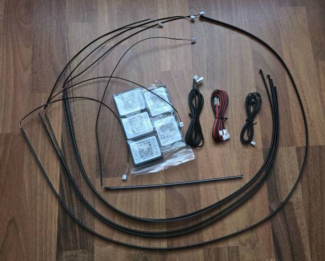

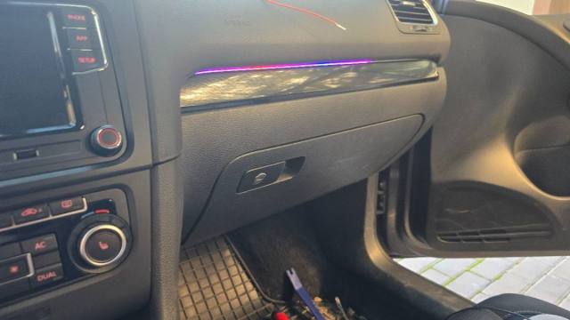

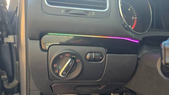

Dacă tot s-a terminat Paștele dar mai aveam câteva zile libere am zis să mai rezolv câteva chestii. Așa că mi-am adus sculele lângă mașină și m-am apucat de înlocuit luminile ambientale: Cele vechi aveau doar o culoare, erau flexibile și ieșeau mai tot timpul din ușă, așa că am cumpărat altele de pe Aliexpress, cu leduri RGB si controlate de pe app prin Bluetooth.
Am luat kit-ul de 6 piese, doar pentru uși și bord, dar poate fi cumpărat in variante diverse, cu lumini la picioare, în buzunarul ușilor si cu iluminatul mânerelor.

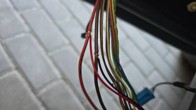

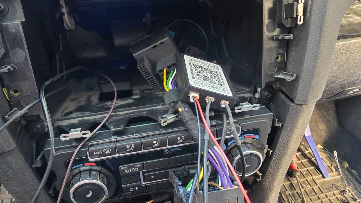

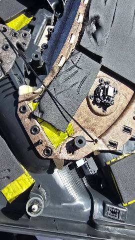

După ce am desfăcut fețele de uși și am scos benzile vechi, am început cu... cele de pe bord,întrucât se conectează la modulul master care comunică cu celelalte patru. Am identificat plusul pe poziții, am tras firele pană la el și până la masa caroseriei și apoi am conectat cele două benzi la modul, am testat și s-au luminat. Partea mai dificilă a fost traseul de urmat al cablurilor,unde am avut ceva chinuială.
Apoi am trecut la ușa spate stânga, pe spate am refolosit firele de la benzile vechi,
iar pe față nu a mers... am scos multimetrul să măsor, s-a desprins firul de minus. 😁 Am tras o fugă la dedeman si am cumpărat alt multimetru si am continuat cu identificarea firelor
După ce am probat pe stânga, am trecut la dreapta. SFAT: dacă vă apucați, testati de fiecare dată, pentru a nu munci de două ori. 😁
La final, după ce m-am asigurat că totu funcționează cum trebuie, am pus fețele de uși la loc și am închis lucrarea. Am testat să văd dacă m-ai ies benzile din fețele de uși, prin închiderea și trantirea ușilor 🤣, de mai multe ori și se pare că rigiditatea acestora ajută să rămână pe poziție.

Si eu am montat pe Octavia, e cel cu modulele wireless pt control portiere.
Butonul principal de control, daca nu vrei sa depinzi de aplicatie, eu l-am montat in interior buzunar usa sofer, schimbi rapid si nu se observa.
@cxr2testeu l-am lipit sub panoul de clima, in partea stângă in asa fel încât să nu incurce nici capacul scrumierei. Să vad la Tiguan cum fac, întrucât pe unde aș vrea sa trag banda lunga pe bord, este deasupra torpedoului si nu am de ce sa-l agăț. O să studie mâine problema.

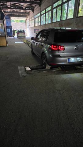

Am mai trecut un itp, totul în regulă, după atâtea schimbării mecanice și estetice, aș zice normal! :cheers:

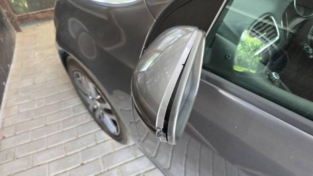

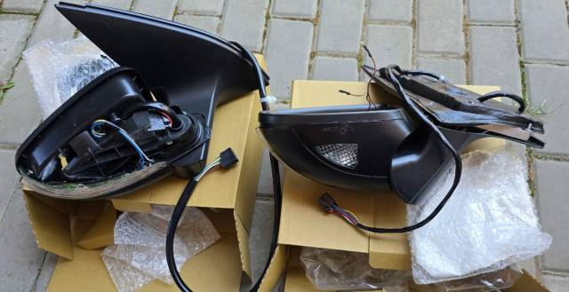

Am schimbat acum o săptămână oglinzile (cu reglaj electric, cu încălzire, cu puddle lights) cu unele cu pliere electrică și restul opțiunilor enumerate.
Motivul a fost că fiică-mea cu ceva timp in urmă a agățat oglinda șoferului și s-a spart rama aia neagra din interior.
Prima problemă: pe oglinzile noi nu am putut monta semnalizările dinamice, pur si simplu nu incap... Am renunțat la ele si am pus puddle lights-urile pe led in locul celor cu becuri, am montat oglinzile la locul lor si am conectat mufele la loc.

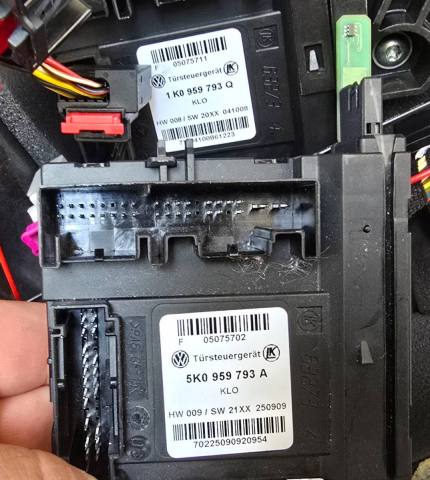

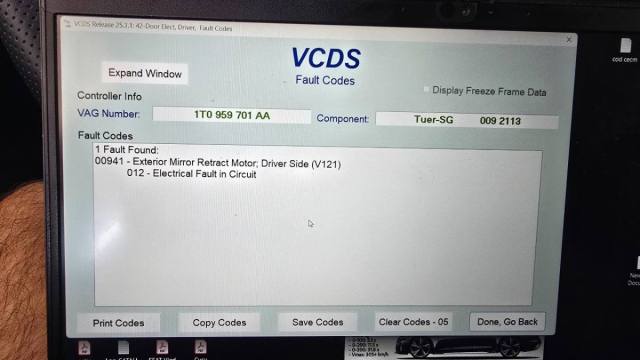

A doua problema: calculatoarele vechi de pe usi erau Gen2 iar cele noi Gen3.
Am verificat si repinat conform schemelor pentru Gen3 (ciudat că pe mufa de 32 pini era ca in schema Gen3, mai puțin 1 pin, la fel si la mufa de 20 pini).
Apoi am facut o probă după reconectare si reglajul oglinzilor stânga și dreapta a funcționat. Am luat contactul, am conectat si restul mufele de pe uși si am mai testat o dată: nimic! :banghead: În plus in poziția de rabatare, oglinzile se deschid, iar in R/L/0 se pliază. Reglajul electric nu funcționează, iar puddle lights nu funcționează de asemenea. Am rămas cu această eroare
Problema este explicată si aici, dacă aveți idei de ce să mai încerc, vă rog să postați acolo sau PM.
Săptămâna viitoare fiind acasă o să mă apuc de desfăcut si de aprofundat și împreună cu sprijinul vostru poate îi dau de cap!

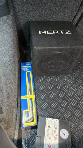

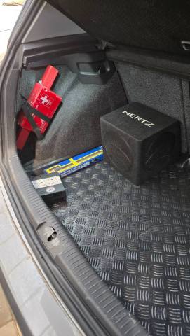

Apoi am montat un mic subwoofer in portbagaj Hertz Dieci DBA 200.3, 8"/20cm 300W care deși e mic sună foarte bine.
Practic am adăugat o profunzime sunetului din mașină. Zambetul fiică-mii când a realizat că are bass în mașină, mi-a dat certitudinea că am făcut lucrarea cum trebuie! :cheers:

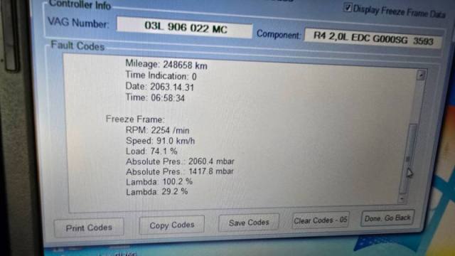

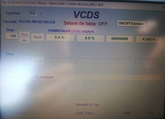

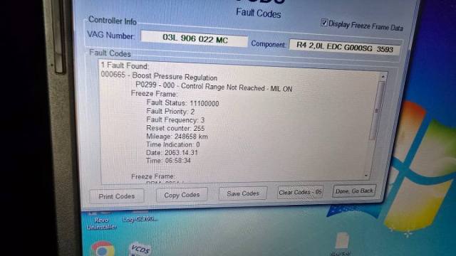

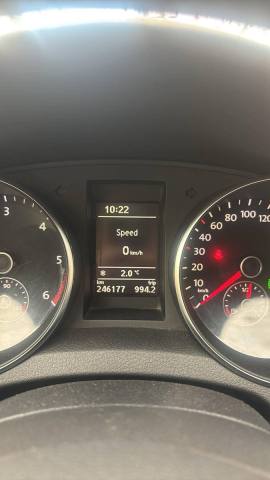

Ne-am întors din concediu si am fost să ridic Broscuța. I-am făcut o revizie la compresorul de aer condiționat, i-a fost schimbată supapa, verificat și completat freon. Am plecat la drum cu ea, totul ok, după fiecare pornire s-a făcut rece in mașină. Mai rămâne să rezolv cu oglinzile...

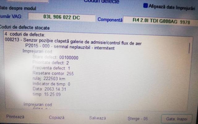

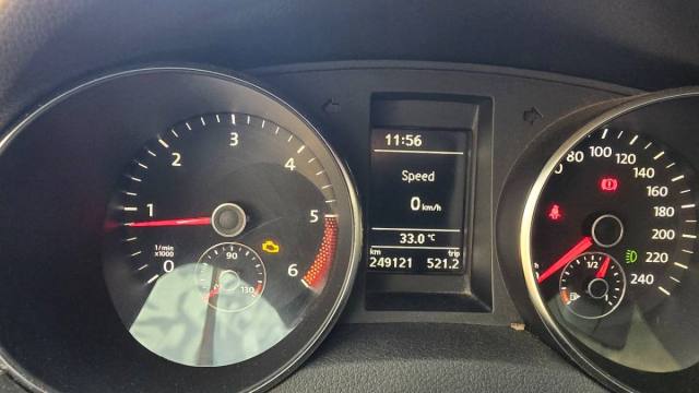

După concediul din Grecia, s-a plimbat fiică-mea 260km prin oraș fără probleme. A plecat apoi la mare și pe drum i-a apărut "Engine workshop". M-a dus gândul la P2015, așa că i-am spus să tragă pe dreapta și să repornească motorul, iar la repornirea acestuia, eroarea a dispărut. După câțiva km cu viteza 100+ eroarea a reapărut, urmată la ceva timp de "check engine". Întrucât altă manifestare nu exista i-am zis să continue drumul.

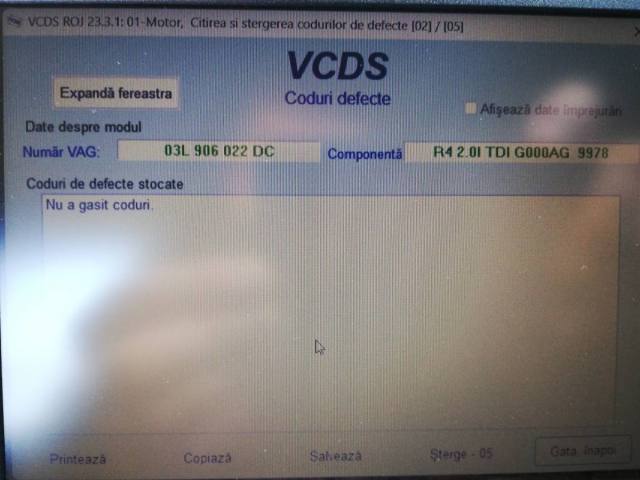

La întoarcere încercând să accelereze peste 100km/h a constatat că mașina se plafona, deci nu avea cum să fie tot P2015. Când a ajuns acasă am scanat si am obținut eroarea
000655 - Boost pressure regulation
P0299 - 000 Control range not reached MILL ON
care înțeleg că e destul de des întâlnită la grupul VAG. După ștergere si câțiva km parcurși nu a mai reapărut. O să încerc weekend ul acesta să ies afară din oraș să ii dau peste 100km/h că să văd dacă reapare. Aveți ceva idei de dat, să mai micșorez aria de căutat?
Modificat de grp
OT: Cel mai probabil actuatorul de turbo, dupa ce arata in freeze frame referitor la rpm. Ca sa o reproduci, incearca sa o accelerezi usor in jurul valorii de 2000 rpm.
Verifica insa si sa nu ai vreun furtun de turbo spart.
Completez si eu aici  , verifica si furtunele de la Intercooler , cele curbate cred ca unul din ele fie este spart fie este iesit de la locul lui.
@pronet și @Doomy pentru sfaturi. La o primă examinare nu am găsit nimic spart sau ieșit de la locul lui,  cel puțin cel pot vedea eu. În plus, ieri am ieșit la test:
- a 2 - a de la 1200 la 3800, in 4-5 repriza, una lungă până la 3800, restul in jurul valorii de 3200rpm
- a 3 - a de la 1200 la 3800, in 4-5 repriza, una lungă până la 3800, restul in jurul valorii de 3200rpm
- a 4 - de la 1200 la 3000rpm.
Nu a apărut nici o eroare, mașina se comportă normal. Mă duce gândul spre o funcționare incorectă a actuatorului?! :scratch: O să mai urmăresc...

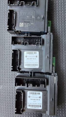

În altă ordine de idei, am primit niște calculatoare de uși de la @Doomy și le-am testat, dar rezultatul nu s-a schimbat. Înclin să cred că sunt de Passat după codul lor
Am revenit la cele cu 5K și după cuplarea mufele pe calculatoare, reglajul funcționează, dar când comut pe pliere, oglinzile nu se pliază. Mai mult, nu mai funcționează nici reglajul electric, decât dacă scot toate mufele din calculatoarele de pe uși. În poziția L/R oglinzile se pliază, ca sa revină in poziția normală comut pe pliere - ar putea fi o inversare in mufa oglinzilor sau in cea a butonului de reglajul. Totodată nu mai funcționează coborârea/urcarea geamurilor din o apăsare, trebuie ținut pe butonul de pe ușă până la capăt.
După ștergerea erorilor, reapare una singura pe fiecare ușa:
00941 Exterior mirror retract motor; driver side V121
012 - electrical fault in circuit
și
00942 Exterior mirror retract motor; driver side V122
Idei ce aș putea schimba astfel încât să funcționeze?
Eventualele idei vă rog să le scrieti aici pe topicul dedicat. Mulțumesc anticipat.
Mai jos este fimul despre funcționarea / nefuncționarea oglinzilor.
@grp incearca plierea in urmatoarele conditii : motor pornit cu usile fata inchise .  In filmare usa sofer e deschisa si nu permite plierea din buton in acea etapa, dar ar trebui sa permita din cheie.
Nu are treaba cu usa deschisa, atata timp cat are eroare, nu o sa mearga.

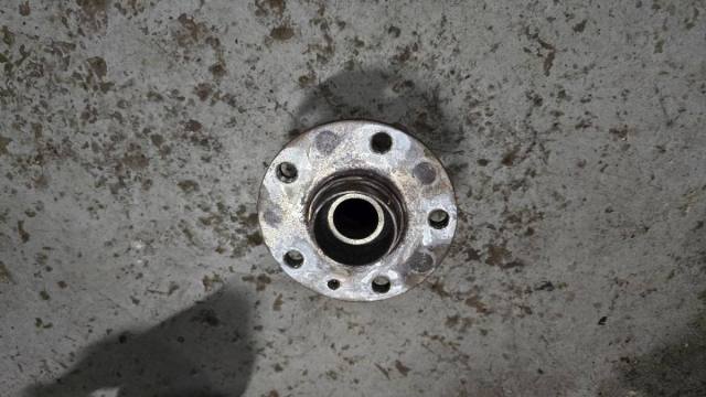

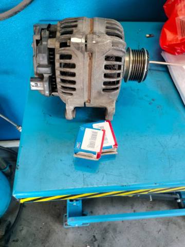

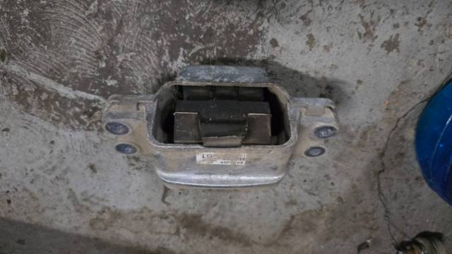

Cât am fost plecați am lăsat mașinuța la mecanic pentru a rezolva anumite chestiuni:
- a apărut o huruiala pe dreapta față, la verificare a ieșit rulmentul
- uneori aveam o trepidatie la relanti, la verificare a ieșit tamponul cutie de viteză
- auzeam un zgomot ca un hârșiiit in treaoa întâi și a doua, la verificare a reieșit unul dintre rulmenții alternatatorului
- la verificarea erorii de mai de mult a pierderii presiunii și limitării turației a ieșit actuator defect
