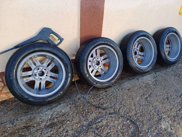

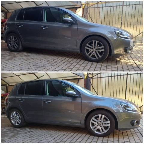

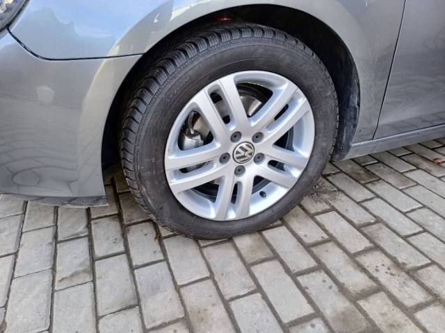

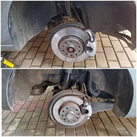

Am trecut la colecția de toamnă iarnă 😁 ținând cont că de mâine se răcește
Am curățat cu peria de sârmă montată pe bormașina, toate depunerile de pe disc, apoi am montat roțile de iarnă
Am adaugat si capacele de la prezoane, ca să fie in regulă tot
Am schimbate și presurile textile cu cele de cauciuc noi
După care am spălat și curățat roțile de vară care vor merge în magazie până la primăvară

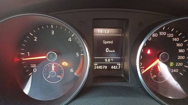

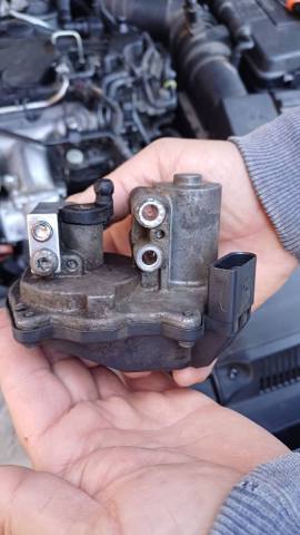

De miercuri revin la service, întrucât mi se tot aprinde martorul in bord și la scanare am bujia de pe cilindrul 4 de schimbat și eroare pe EGR, celebra P0401 - insuficient flow, ceea ce înseamnă că mai este și altceva în afară de EGR de schimbat/curățat/verificat.

Un sfat, vaselina pe baza de cupru unde vine montata janta, inclusiv pe disc.Asa frumos pica jos la demontare, o splendoare sa montezi si demontezi.Observ ca mergi pe balonaj marisor, eu prefer sa fiu low, am luat gropi ca am zis ca au ramas rotile acolo, culmea, nu au nimic.Eu as schimba toate 4 bujiile, cu egr incearca curatarea intai.Eu am constatat astazi ca am facut peste 7 mii de km cu egr si clapeta tinandu se in 2 surubele fiecare, clapeta de shut off doar in unul, celalalt desfacut vreo 3 spire.Seara buna si spor la surubarit!
@sdR+mulțumesc pentru sfaturi. La primăvara o să dau cu vaselina cu cupru. Balonul e standard pe 16" - 205x55.
Bujiile o să le schimb e toate, așa mă gândeam și eu. EGR-ul e nou, clapeta e curățată și ea. Mă duce gândul la galeria de admisie, un cablaj întrerupt, o mufă care nu face contact sau vreun senzor. Nu prea cred ca EGR-ul să fie defect de nou, dar o să vedem.

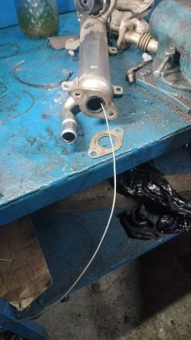

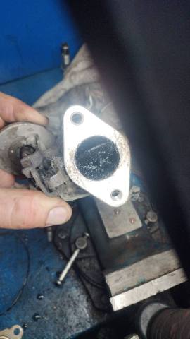

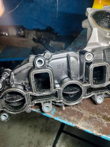

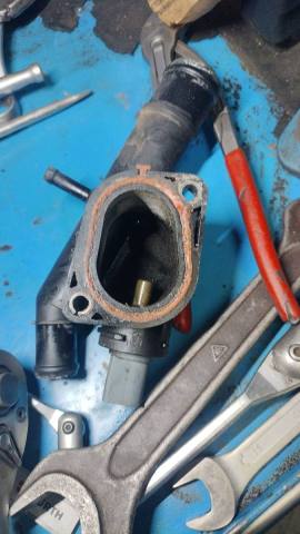

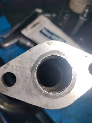

După cum v-am spus Broski a ajuns din nou la service, cu celebra eroare din grupul VAG:
001025 - EGR System
P0401 - 000 - Insufficient Flow - MIL ON

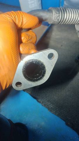

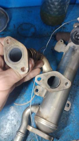

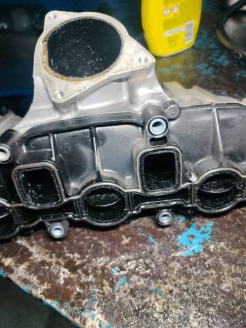

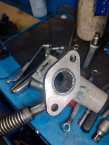

EGR-ul fiind nou și clapeta de accelerație curățată, s-a mers mai departe si anume: verificare admisie, verificare tubulatura, verifucare răcitor gaze, cablaje si mufe. Admisia nu era foarte murdară si nici nu prezenta funigine întărită
în schimb la demontarea și apoi verificarea racitorului s-a identificat problema: racitorul aproape blocat de tot, nici o sârmă nu mai trecea prin el...

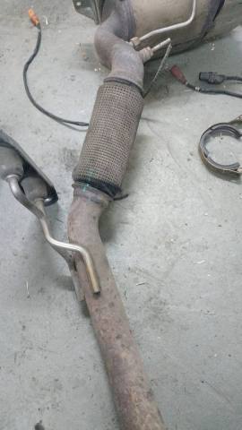

Racitorul de gaze a fost înlocuit, iar tubulatura curățată. De asemenea am schimbat si racordul flexibil de la eșapament, întrucât îmi mirosea a gaze în habitaclu, iar la verificare era într-adevăr rupt.
Am mai schimbat și această piesă (am uitat cum se cheamă), este pe evacuare și prezenta scurgeri pe la garnitură si o fisura/por.
De asemenea am înlocuit și cele 3 bujii rămase, pentru a completa operația până la capăt. După toată operația mașinii i-au dispărut anumite vibrații, mirosul de motorină arsă nu mai întra în habitaclu, nu mai este așa zgomotoasă și parcă nu mai miros înțepător nici gazele de eșapament.

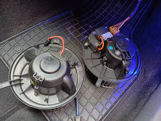

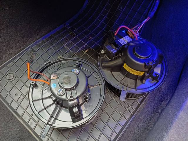

Azi am schimbat și aeroterma pentru că a continuat scârțâitul și după curățare și ungere.
Am mutat de pe cea veche modulul pentru variatia turației si cam asta a fost tot. Timp de lucru 4 minute  dificultate 1/10.
Acum poate merge cu orice turație fără alte zgomote.

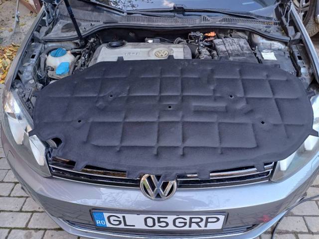

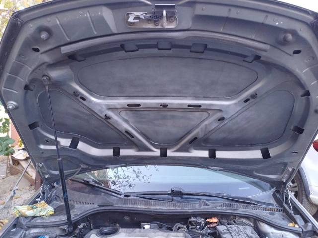

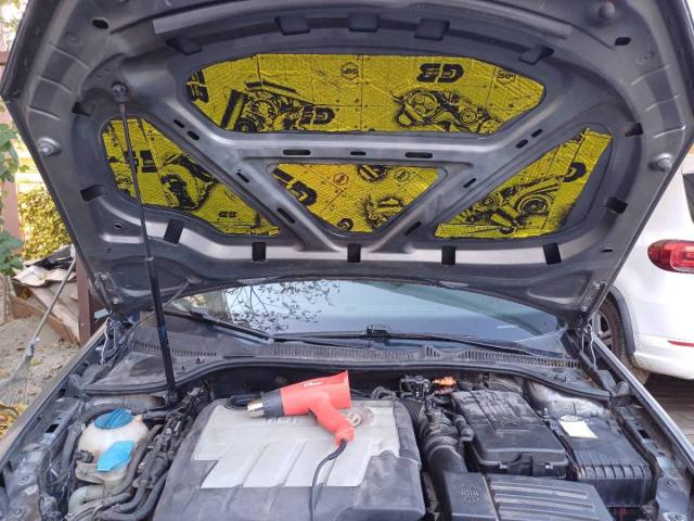

Neavând protecție la capotă, i-am achiziționat de pe emag una. Când a venit m-am gândit să urmez deja calea bătătorita și după ce am degresat capotă pe interior,
cu ajutorul suflantei de aer cald (erau doar 8°C) și rolei, am întins un strat de insonorizant GB pentru a da puțină rigidizare tablei
apoi am adaugat protectia, care vine foarte bine.
Are și o mică porțiune cu strat aluminizat deasupra motorului.

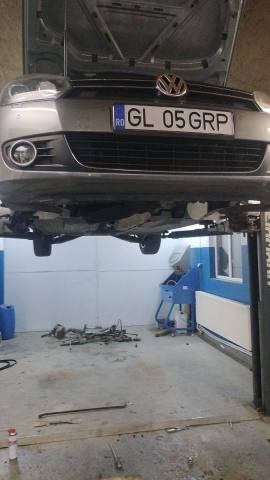

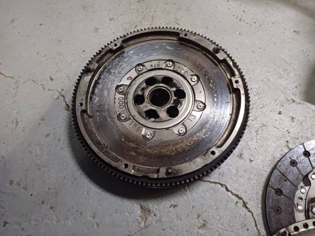

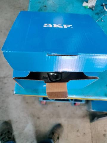

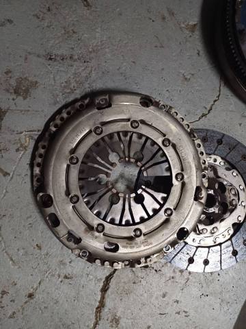

În weekend îmi zice fiică-mea,  că îi tremura pedala de ambreiaj, când o apăsa. M-am dus după ea și într-adevăr la capătul cursei pedala tremura. Trebuia să stai efectiv cu pedala lipită de mocheta ca să nu tremure, dar în rest schimba fără probleme, poate un pic parcă agăța. Am sunat și i-am făcut programare la service, unde am și dus-o luni.
Uitându-mă pe istoric, ambreiajul a fost schimbat complet (volant, placa, disc, rulment și cilindru) la 184.000km la reprezentanța Skoda, ceea ce îmi ridica niște semne de întrebare privind corectitudinea lucrării sau a facturării unor piese care nu s-au schimbat... N-am auzit de volant blocat pe o parte la nici 65.000 km, până acum.
După ce s-a dat cutia jos, într-adevăr placa de presiune, pe care o suspectam, era defectă
Am optat pentru Sachs si sper să fie o alegere bună pentru următorii 100.000km.

Simti vreo diferenta sesizabila cu insonorizarea la capota? si care au fost costurile totale, i'm asking for a friend :))
@cxr2testsalut. Ca și insonorizare pe exterior e irelevant, 🤣 că nu stam afară, dar prin insonorizantul aplicat am încercat să dau puțină rigiditate capotei, pentru a nu transmite caroseriei eventuale rezonanțe. Iar acea protecție, pe care nu o aveam, este pusă din fabrică ca și insonorizant și cred eu, o protecție termică pentru vopsea. Costul a fost aproximativ 205 lei si l-am luat de aici. O fi efect placebo, dar parcă s-a mai liniștit puțin zgomotul și în interior... La banii ăștia, ii poți recomanda prietenului sa o cumpere, iar dacă după asta aude la fel zgomotul motorului, sigur nu va auzi la fel păsărica! :))
Ma gandesc sa cumpar si eu una, a mea arata deplorabil, dar sunt curios daca este rigida, ori se lasa iar in cel mai scurt timp.Am gasit si la 140 de lei, asa ca fapt divers, dar fara protectia aia suplimentara de aluminiu in dreptul motorului.Oricum la motorizarea mea nici nu exista de pe fabrica, o fi pentru benzinare oare, gandesc ca se incalzesc mai tare ca un diesel.
@sdR+atenție ca nu vine cu clemele se prindere. Față de originalul de pe Tiguan este mai subțire. Nu știu să zic cât va sta așa rigidă, dar cred ca atât timp cât nu e stropită cu apa din abundență nu cred că se va întâmpla nimic.

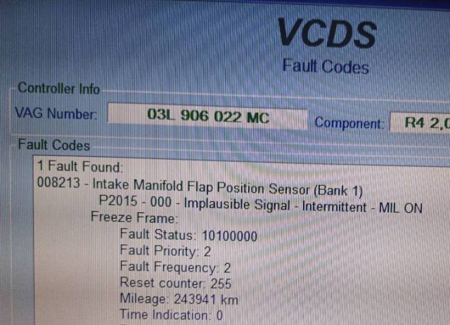

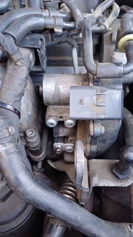

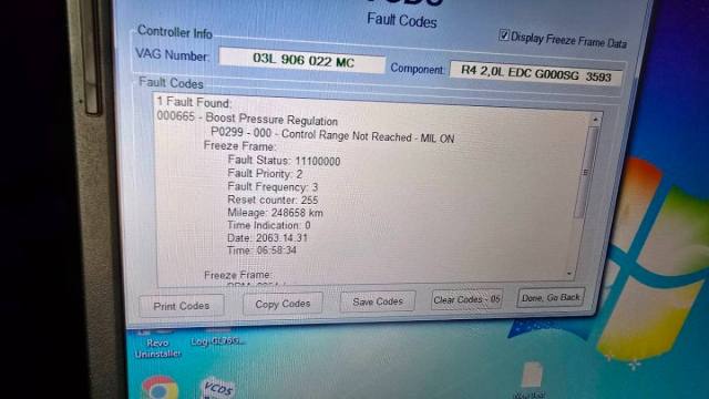

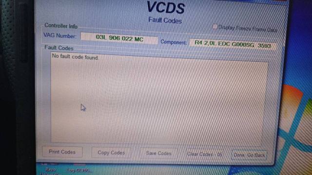

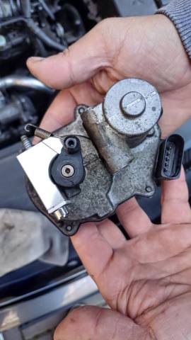

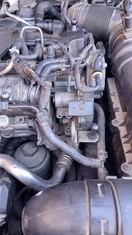

După toate schimbările făcute, o eroare a tot continuat să apară pe bord, din când în când, chiar și după ce o stergeam cu vcds-ul, celebra P2015

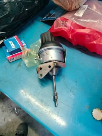

După ce am citit și am întrebat în stânga și în dreapta, am cautat diesel geek și am văzut acea piesă, care se montează pentru a limita cursa clapetei. Am cautat sa cumpăr pe Aliexpress și am găsit la un cost de aproximativ 5-9$ cu tot cu transport. Am achiziționat 3 bucăți diferite ca și cost și au venit 2 identice și una puțin mai scurtă. Așa că azi m-am apucat de treabă.
Am prins cu un colier de plastic furtunul, am scos mufa de alimentare și am scos cele 3 șuruburi.
După ce am scos tija și arcul am scos motorașul si am încercat să montez saiba și surpriza, nu trecea șurubul. Așa că am lărgit puțin gaura cu un burghiu și a intrt cum trebuie
După aceea am pus totul in ordine inversă, arcul, tija și cele 3 șuruburi.
La sfârșit am sters eroarea si dupa inca o cheie am constat ca nu a mai apărut eroarea. Resize_20241220_170401_1286.thumb.jpg.4a74f075a88b68824f27038f670cd26d.jpg
Să vedem dacă mai apare, dar sper să nu și să merite investiția! 😆
Ca tot am vazut acesta eroare aici, se pare ca dupa setarea de baza a acestui actuator, imi apare si mie acesta eroare, in vcds doar, 😂.Sa fie primit zic, si asa nu prea mai aveam ce sa mesteresc, am si dat comanda de acel ''adaptor''.
Mâine o să fac un scan cu vcds să văd dacă a reapărut. Înainte de montare, îmi aparea imediat eroarea sau cel mult a doua zi după parcurgerea câtorva km, urmată și de "check engine" pe bord.
@sdR+revin la postarea din 1 decembrie: am găsit clemele de prindere a protecției lipite de punga de plastic... :scratch:
Insemna ca vine si cu cleme de prindere, oricum calitativ sunt mult inferioare si casante.Am luat eu ceva plastice originale pe la tubulatura admisiei, si calitatea lasa de dorit.
Se găsesc și de calitate mai ok, sunt vânzători la noi care au ce trebuie.
Se pare că am scăpat de P2015 momentan, nu am erori stocate la.motor.

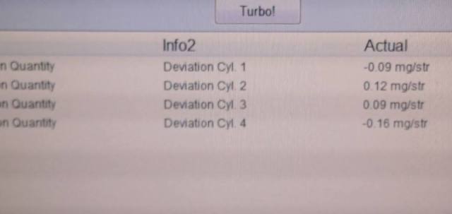

Dacă tot eram aici, am pus și pe injectoare puțin (motorul rece). Cred ca valorile sunt foarte bune
@F l o r i nsunt convins că așa este. Am făcut o încercare cu protecția asta, vedem cum se comporta în timp.
Am o dilema aici, eu deja l am dat jos sambata pentru ca imi aparea in livrare coletul.Bineinteles ca nu a mai ajuns curierul, si a trebuit sa l repun la loc.Oare nu se poate monta decat desfacand surubul de jos, apoi asezand acel limitator acolo cu grija?Nu am vazut pe nimeni procedand asa, nici macar pe yt, eu totusi o sa incerc.
@sdR+ nu cred că il poti monta ușor altfel, întrucât nu ai acces facil la partea care fixează șaiba. Ai să vezi că, tija ți-l împinge și nu e ușor să il ții și să-l și fixezi. Da-l jos si montează-l separat, iți ia maxim 15 minute.
