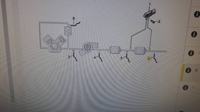

Salut, de curand am o problema cu un senzor de temperatura DPF:  IDE07718 - Particle filter outlet temp. sens. 1 bank 1 : raw value    -40 C. Va rog, daca poate cineva sa ma ajute sa-l identific mai precis unde este, si un cod pe original, daca se poate. WVWZZZAUZGW182698.  Multumesc anticipat. Motor tot CXXB, 1,6 diesel. In poza de sus, senzorii 4 si 5 i-am verificat. Sunt cel mai usor de ajuns la ei. Se pare ca lucreaza. Masurati cu un multimetru, la rece au niste valori. Cum incalzesti usor sonda, valoarea creste. Am presupus ca nu sunt intrerupti si lucreaza. Ceilalti nu prea sunt la vedere.
Pozitia 6 este la iesire din dpf, dar pe seria ta nu este prezent. Nu exista pe masina.
La iesire din turbo mai este unul cu mai multe fire. Poate sa ma ajute cineva cu un cod? Se pare ca a fost inlocuit de fostul proprietar. Dupa mufa nu pare oem. Locatia mufei la asta este sub cel cu mufa de culoare maro (pozitia 4) deasupra bazinului cu lichid de frana. Mai pun odata valoarea citita la cel cu problema.  IDE07718 - Particle filter outlet temp. sens. 1 bank 1 : raw value    -40 C.
Nu înțelegi ca ce vezi tu cu -40 nu exista pe mașina? Nu ai senzor temperatura la ieșire din dpf.

Multumesc pentru coduri. Faptul ca la CXXB nu exista acel senzor de temperatura, sincer nu am inteles asa bine din ce am citit aici. Oricum, eroarea de check engine tot apare dupa ceva km ( 30 - 40) dupa ce o stergi.
