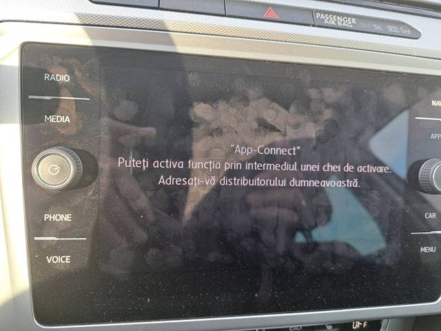

2 hours ago, Xman_ghio said:
Atunci logic ai nevoie de Android Auto, nu? Daca ai telefon Android (Samsung) nu ai nevoie de Carplay care este de la Apple.

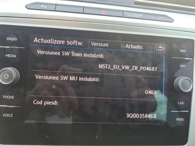

Sincer , spre rusinea mea nu stiu. Credeam ca trebuie ambele activate. Stiu ca imi doresc sa pot rula pe navigatia originala Android-ul , sa am acces la Google maps , Waze si altele similare daca se poate. Scuze daca nu am cunostintele necesare , sper sa gasesc intelegere. Am gasit mai nou pe e-mag posibilitate de achizitie a unui SD card pe care in eventualitatea achizitionarii  , il voi primi pentru update care sa asigure aceste activari , SD card care am inteles ca il voi primi personalizat pentru upgrade-ul corespunzator versiunii mele de soft. A mai incercat cineva asa ceva ? Ati avut rezultatele scontate  si sunteti multumiti ? Multumesc anticipat !

Ti-am scris in privat, aia de pe emag is foarte seriosi. Am activat la 2 masini cu ei.
