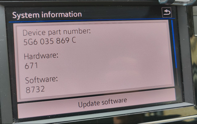

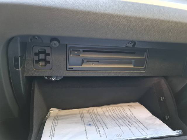

Va salut, am un Passat b8 2018 decembrie si vreau sa-mi instalez un android box (vreau sa pastrez interfata originala) sa pot avea si android auto si carplay prin wireless sau cu fir.Problema e ca nu am nicio unitate in torpodeu si am incercat sa caut tipul de infotainment pe care-l am eu pe masina si nu gasesc ce model este (nu cred ca stiu sa caut cum trebuie) am gasit acelasi tip de infotainment pe tiguan.Atasez o poza cu interfata acestuia.Am vazut ca mai sunt unele care sunt identice doar ca in loc de butoane au touch si unde scrie la mine sound, la ei scrie app.
Intrebarea mea este urmatoare, ce android box am nevoie sa-mi cumpar ca sa pot avea android auto si sa pot sa conectez si telefonul prin wifi sau fir la android sa pot folosi carplay-ul.

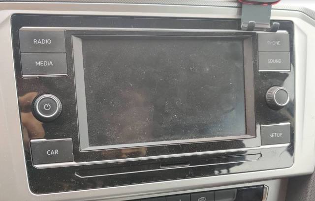

salut.Aceeasi intrebare o am si eu, numai ca eu am aceeasi unitate ,fara butoane fizice.As vrea sa pot instala waze pe unitate , dar nu stiu daca se poate.

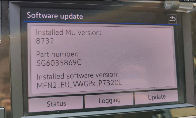

Posteaza codul unitatii, sa vedem daca se poate activa sau nu. Meniu lung apasat, sw update version si pune poza aici
Din pacate,  unitatea ta nu suporta activare
multumesc pt raspuns.Ce ar trebui schimbat ? unitatea din torpedou sau ambele ?
Da, unitatea din torpedou, cu un MIB2 care suporta activarea AA si CP

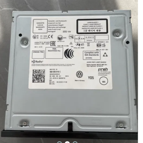

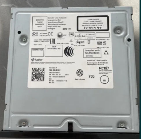

am gasit pe olx o unitate dar nu stiu cum sa-mi dau seama daca suporta carplay si apple android.Vanzatorul spune ca suporta carplay.Am atasat poza unitatii pe care am gasit-o.Trebuie sa aiba un cod anume ?
Modificat de flo68
Pai tu nu vezi ca are acelasi Part Number cu cea pe care o ai deja?
Cauta Discover Media MIB2 (unitate cu doua sloturi de card)

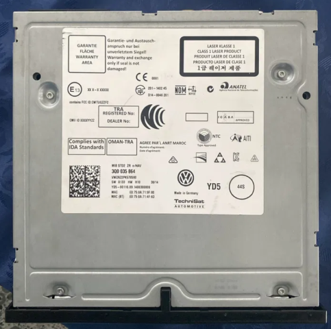

Da, dupa part number. Posteaza codurile unitatilor gasite la vanzare
864 se poate face, 819 nu.
